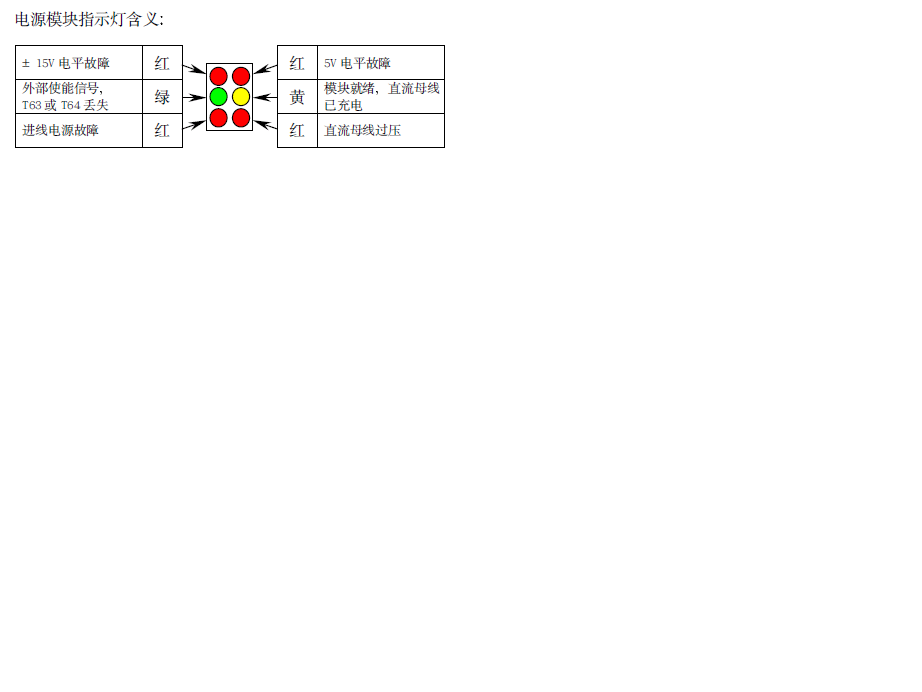

楼主的问题,我认为很有可能电源模块故障,也有可能是电源模块顶端的S1开关设定有误造成,建议按照下面给出的方法做实验,即可快速判断故障点:
1.如果进线电压为三相380V交流,则开关S1.1, S1.2, S1.3,S1.4 ,S1.5= OFF(即打在右边),S1.6 = ON(即打在左边),此时电源模块输出应为600VDC;如果进线电压为三相交流,Vline= 415 V+ -10 % ,则S1.1= ON(即打在左边),其它S1.x开关不变,而VDC link 即输出应为625VDC,
注意:开关S1位于电源模块的顶部靠左,
2.再仔细检查电源模块上的X181的端子1U1-2U1、 1V1-2V1 、 1W1-2W1必须短接;
3.继续做实验,如果电源模块上所有的灯都不亮,有可能输出电压不正常,用万用表量进线电压,三相交流电正常否,
4.如果三相交流电正常,那么断开电源模块与后面所有驱动连接---直流母线连接、驱动总线连接、设备总线连接,同时短接电源模块上的端子63与9,48、64、112与9,再将动力电送上,用万用表测量直流母线输出有无600VDC,或者625VDC。同时仔细观察在正常情况下,电源模块上的灯有五个红灯应该是灭的,而第四个黄灯亮,直流母线输出有600VDC,或者625VDC。如果无600VDC,或者625VDC,并且第四个黄灯没有点亮,那么电源模块肯定损坏;电源模块上的指示灯解释,具体如图_电源模块上的指示灯,
5.也可以查看一下各个坐标轴电机动作时的直流电压:
在系统的主页面下按下“Diagnostics”软键,再按下“Service Displays”软键,再按下 “Service drive”软键,利用垂直菜单的”+“、”-“软键进行各个坐标轴以及主轴的选项的切换,在主页面栏目中寻找“DC BUSS”项,即为坐标电机的直流电压,正常为600VDC,或者625VDC,
以上方法会助力你快速定位机床故障。祝楼主好运!
