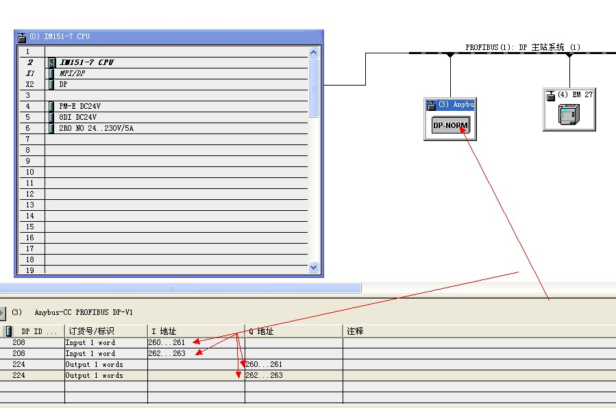

那是对PLC内部的地址,ABB的地址和260无关。
ABB地址还需要看ABB内部的配置。
