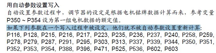

1. P258:最大允许电动的有功功率的功能参数。
P259:运行回馈的最大有功功率的功能参数。
这两个参数用于设置功率限幅,作用于转矩限幅。
2. 这段话出自矢量大全关于下载参数的描述,意思是如果参数不是在PMU上修改,而是下载已有的参数文件(*.dnl),那么,如果下载的参数列表中有这些参数,那么在优化时不再自动修改这些参数。
