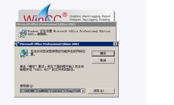

问题:新建的画面打开后倒霉发现什么异常,请教高手咋回事?
原因:从异常画面上可看出,WINCC打开画面时,要调用与WINCC画面相关的软件OFFICE 2003,结果OFFICE 2003的PRO11.MSI找不到。
解决:与WINCC软件无关,只要修复微软的OFFICE 2003软件即可!
