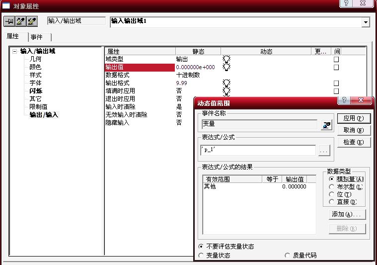

1.在输入输出域对象属性里,输入输出里,域类型:输出,输出值:动态里选择你要显示的压力值的变量(比如P_1),数据类型:模拟量。其它根据需要选择,见图1

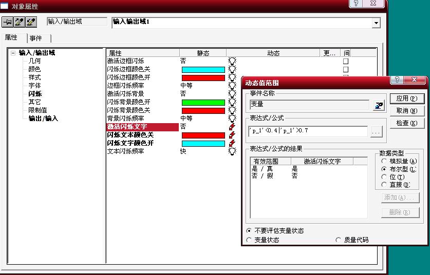

2. 在输入输出域对象属性里,闪烁里,激活闪烁文字:静态:否,动态:打开动态对话框,表达式/公式里:''''p_1''''<0.4|''''p_1''''>0.7(说明:︱是或运算,当压力小于0.4时或当压力大于0.7时,文字进行闪烁),数据类型:布尔型,为真时激活闪烁文字,为假时否。这一步比较关键。见图2

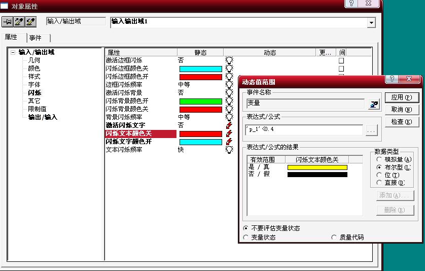

3. 在输入输出域对象属性里,闪烁里,闪烁文本颜色关:静态:红色,动态:打开动态对话框,表达式/公式里:''''p_1''''<0.4,数据类型:布尔型,为真时闪烁文本颜色关设为黄色,为假时闪烁文本颜色关设为黑色,(说明:当压力小于0.4时,压力值的颜色,为黄色文字进行闪烁)。见图3

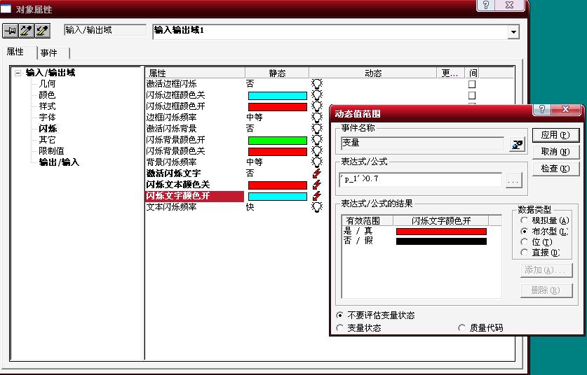

4.在输入输出域对象属性里,闪烁里,闪烁文本颜色开:静态:浅蓝,动态:打开动态对话框,表达式/公式里:''''p_1''''>0.7,数据类型:布尔型,为真时闪烁文本颜色开设为红色,为假时闪烁文本颜色开设为黑色,(说明:当压力大于0.7时,压力值的颜色,为红色文字进行闪烁)。见图4
