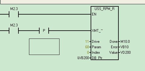

r0027是经过滤波的输出电流实际值。
r0068是显示未经滤波的电动机电流值。
由于上面参数是一个实数(浮点数),所以要选用实型参数读功能块USS_RPM_R命令,在Param参数号(仅输入数字27或68),Index参数下标设置为0。
但需要注意的是:在任一时刻 USS 主站内只能有一个参数读写功能块有效,否则会出错。因此如果需要读写多个参数(来自一个或多个驱动装置),必须在编程时进行读写指令之间的轮替处理。
请用F1键查看在线帮助,上面有说明。
