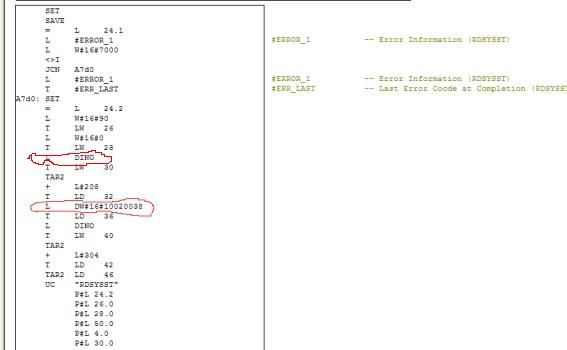

1、红色圈出的指令中10020038怎么转换的,什么意思?
10020038怎么转换的?需看看SCL语言编写的源程序才能清楚。在此只能解释是什么意思?:
这是双字长(32位二进制)十六进制的常数#16#10020038,即双字长(32位)可以存储8位十六进制的数(每4位二进制为一位十六进制的数)。
为什么转换为#16#10020038?因为程序中的T LD36,而 LD36为双字长(32位二进制)的局部存储单元,,L为局部存储区域。故传送的数据与存储单元两者的数据类型必须一致。
2、还有L DINO,我知道是加载背景数据块号,但这个块号哪里来的?
是加载背景数据块号。
这个块号哪里来的?还有上述10020038怎么转换的?这均需看看SCL语言编写的源程序才能清楚。
