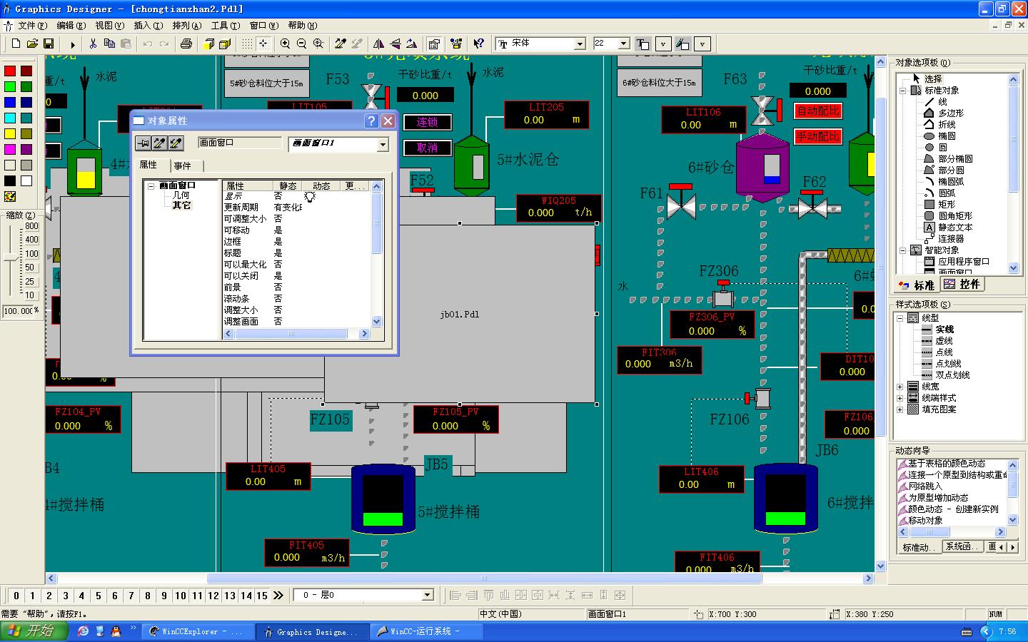

你是想把“画面窗口1”这几个字改成其他的,还是改画面窗口1链接的画面“jb01.pdl”?
1、改“画面窗口1”这几个字为其他的:点击左侧窗口中的“画面窗口”这四个黑体字,然后右侧显示的“对象名称”后面的静态列下输入你的新名字。
2、改画面窗口1链接的画面“jb01.pdl”:在这个窗口的“其他”属性下有一个“画面名称”,双击它在弹出窗口选择你的画面,或者双击后面的静态列手动输入画面的名字。
