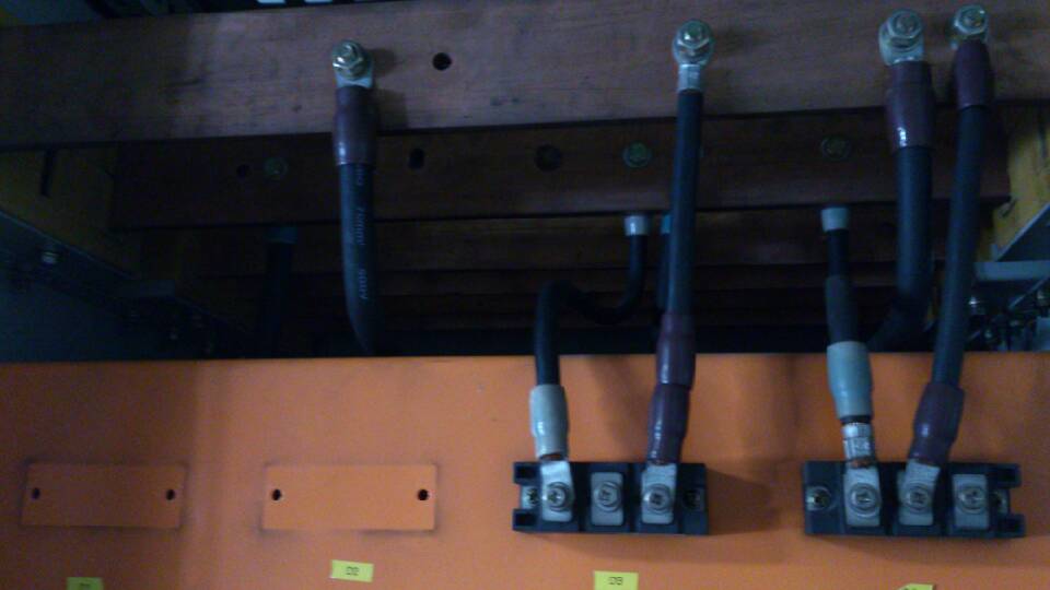

变频器等设备中包含有整流和逆变等变流电路,其中用到的续流二极管,一般都是在变频器内部的直流母线上加续流二极管,那是因为如果负载是电感元件时当母线上大容量的逆变器发生故障时,直流母线上会产生巨大的反向浪涌能量,此时,我们需要给这些能量提供一个泻放通道,否则巨大的能量将击穿或烧毁小逆变器. 而这个通道就需要二极管来构成,故应为续流二极管.并用在斩波器工作关断时同样会产生反向流涌能量.
可以什么时候需要使用续流二极管
