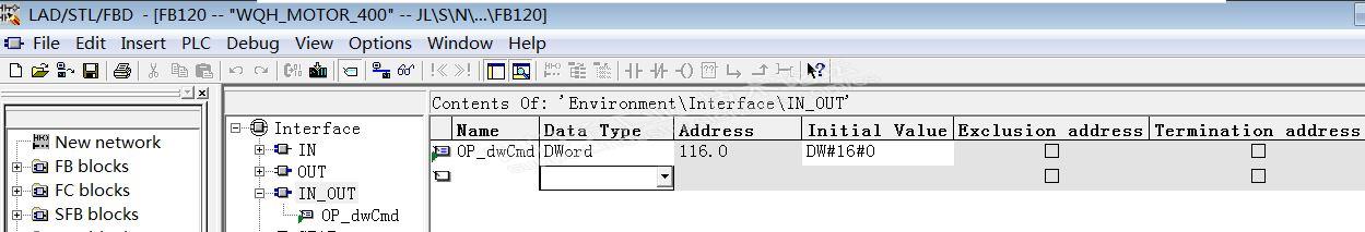

在我看来CFC的本质是在STEP7的绝对地址寻址的系统里实现了符号寻址。 原本FB的上传到WINCC的管脚,是按照绝对地址的顺序在WINCC中建立结构变量的,如果 对FB的接口进行了修改,比如增加或者减少了管脚,传到WINCC的变量的地址发生了变化,如果不对WINCC中的结构变量进行修改,那会导致通讯数据错乱。所以必须随时对WINCC中的变量进行同步修改。
如图是一个FB块的管脚定义,其中一些管脚如MON_T, OP_dwCmd, QdwState等,将来是需要在上位中访问的。
CFC能做到对WINCC变量结构自动更新,但代价是,需要不断地编译编译再编译。一次变更接口后,至少需要编译两次。第一次编译是对PLC程序的编译,本质上是把FB的背景数据块进行了更新。第二次则是对WINCC的编译,结构变量的结构和地址更新的同时,变量数据也进行了更新。
图中列出了编译后在WINCC中生成的结构变量的定义,其中的各变量元素的偏移量,2,16,116,88,96,102,都可以和前面图中FB的定义的地址对应上。
