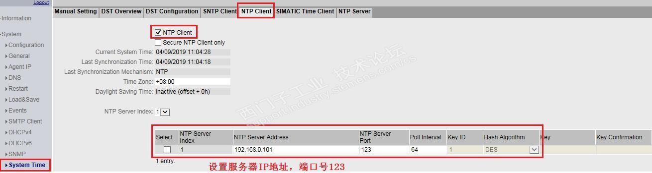

    在学习交换机和PC机NTP服务器通讯过程中,交换机设置相对比较简单,在Web界面勾选NTP Client ,设置PC服务器的IP地址,端口号123,如下所示。

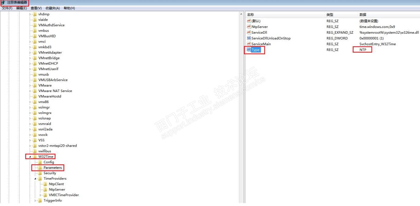

  • 修改注册表项:start-> run->regedit进入注册表编辑器
  1.  HKEY_LOCAL_MACHINESYSTEMCurrentControlSetServicesW32TimeParametersType
    将Type设定为NTP

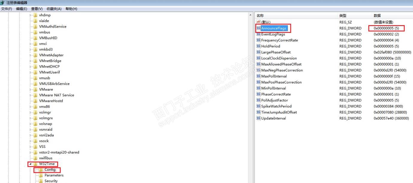

    3. HKEY_LOCAL_MACHINESYSTEMCurrentControlSetServicesW32TimeConfig
    将AnnounceFlags 设定为 5 (默认 10)

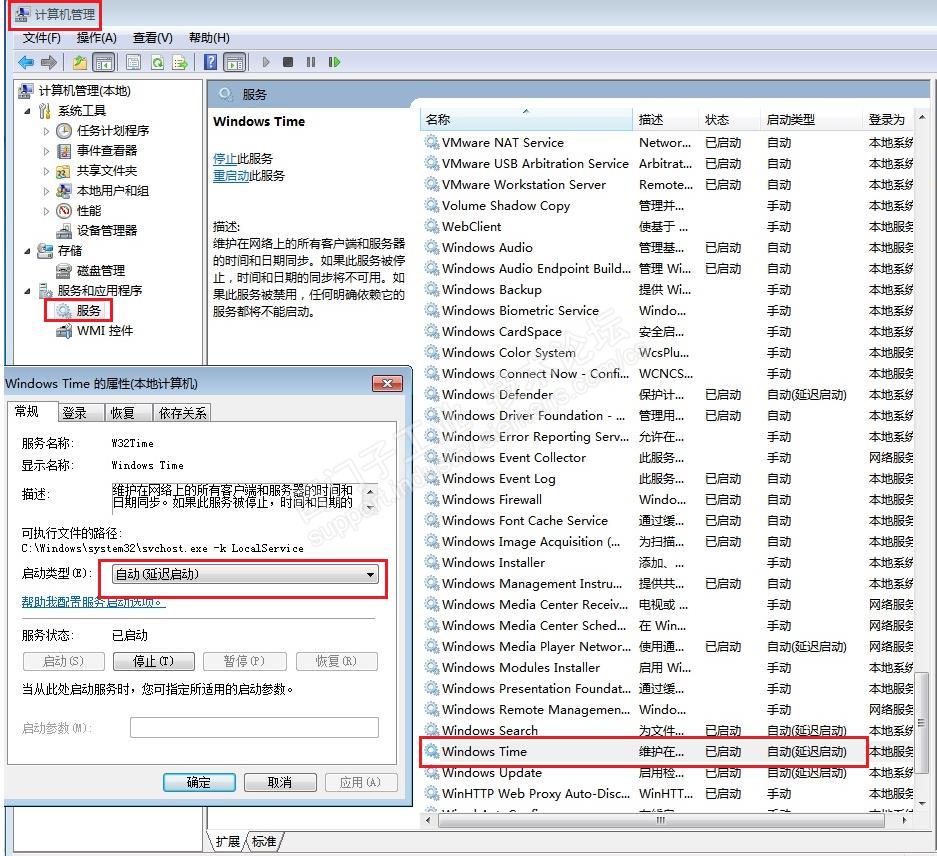

  • 启动windows time 服务
    计算机管理->服务->windows time->自动延迟启动
  • 启动对时服务
   Start->Cmd (右键,一定要以管理员身份运行,否则无法启动对时服务 -> net start w32time(命令行中输入后回车) 请求的服务已经启动。

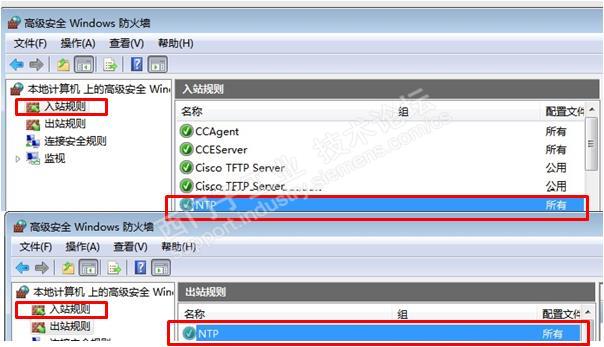

  • 防火墙设置
    设置允许NTP入站和出站,具体设置操作从百度上搜索,如下所示。

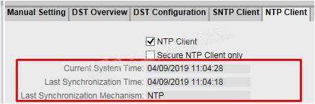

  • NTP同步结果
    交换机上显示同步机制 NTP,以及和PC同步的时间。
