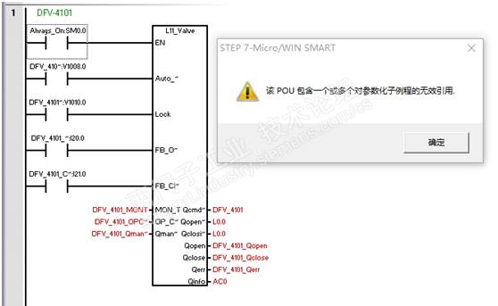

S7-200的子程序SUB,一旦写好,用在程序中之后, 是不可以修改其输入输出管脚的。 因为你一旦动了管脚接口,调用这个子程序的地方,就会报错。报错以后还没法和STEP7一样可以通过更新只更新改动部分。
正常处理的只有把原本的调用删掉, 从头重新调用,并为每个接口逐个分配变量。
这相当讨厌。
比方说我一个底层的设备,如果调试中发现需要增加些功能,实在不可避免决定要增加接口。而我主程序中已经对这个设备调用了几十次, 那就必须几十个实例都重来一遍。

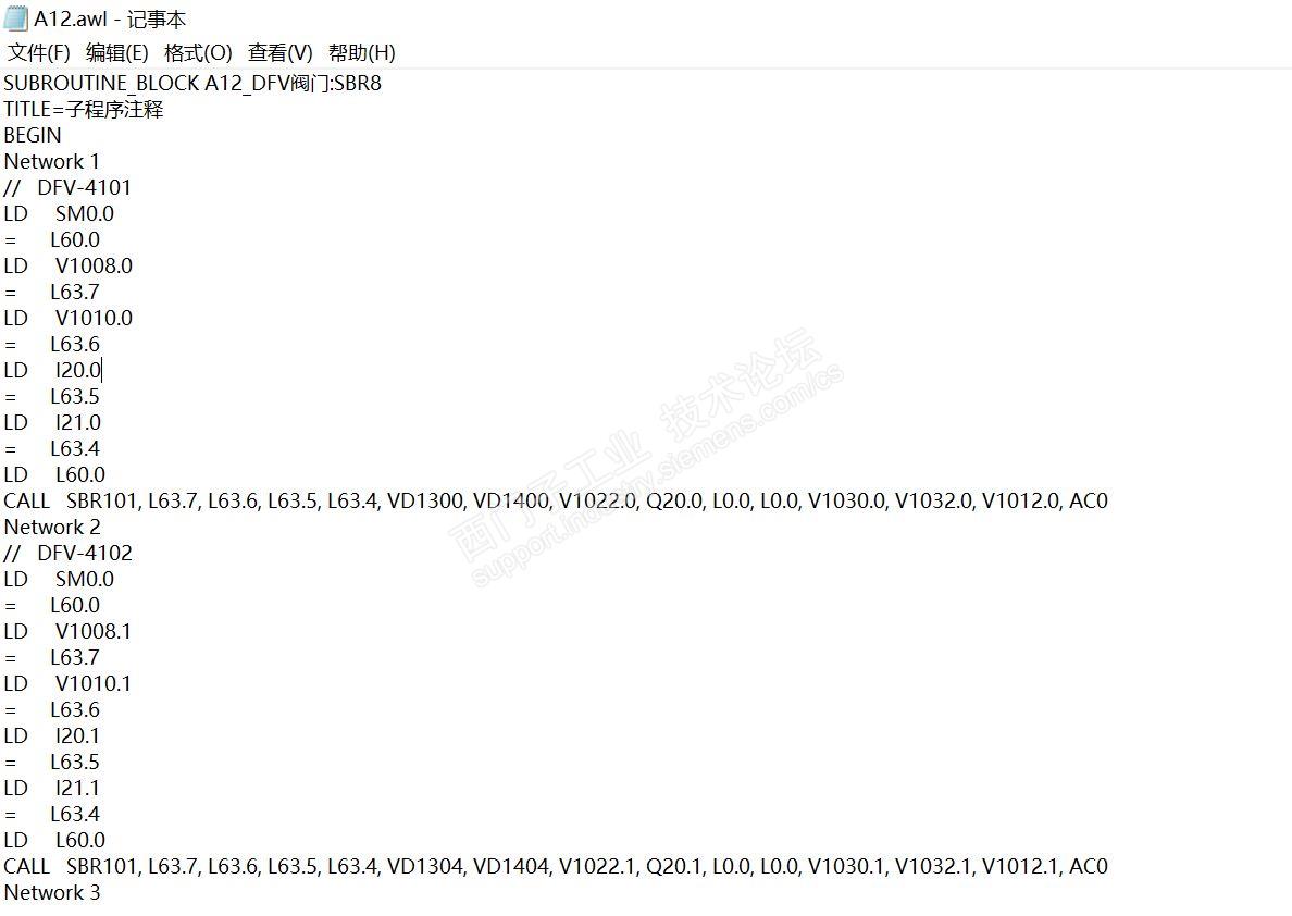

即利用程序块的导出功能,把调用被改动的子程序导出为AWL的文本文件:
然后在文本文件的调用中,修改到符合新版本的函数的语法,再重新导入即可。
这里存在的问题是,不管是导入还是导出,操作之前软件都会自动编译,编译通过后才可以进行。 所以导出必须在修改接口之前,而在修改接口之后,导入之前, 需要把相应的SUB内发红的段落先删除。
因而实时的存盘备份非常重要。 千万不能上来就改接口改子程序的逻辑,改过之后发现既不能导出又不能导入,那就尴尬了。
由于AWL文件中是绝对值寻址的,所以界面非常不够友好。 我通常是在文本修改阶段,只管语法正确,比如增加的数值变量,就先填上AC0,如果是离散变量,则暂时输入L0.0,等导入成功之后,在梯形图界面下,根据实际需求,更改为正确的变量。
当然啦,如果有可能,尽量直接用搜索替换比如把原有的”AC0”替换为“AC0,AC0”。速度会快很多。
所以,在使用标准规范中也包含了同一个类型的设备对象,尽量在同一个SUB中调用。 这样导出修改接口的时候只搞这一个文件即可。 而不必在整个程序范围去找,去把整个程序的SUB都导出来手工修改。
