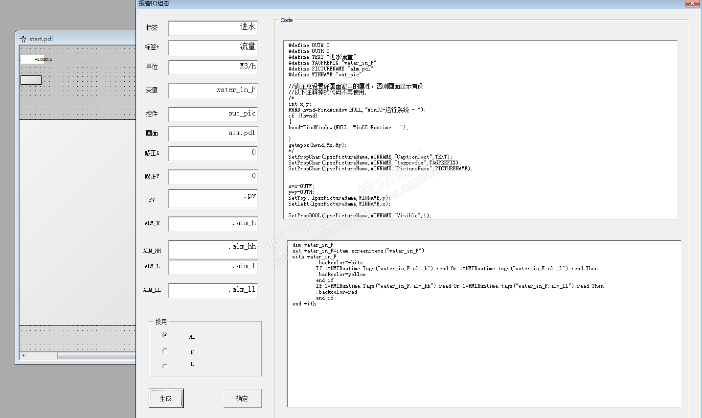

好了废话不说了,开始介绍这个工具,重点介绍制作模拟量报警的弹出框的助手,利用这个工具在不具备脚本知识的下(或者能够更快)制作出模拟量的显示、模拟量(超)高、(超)低报警的文本背景变化以提示操作员,点击文本对象能够弹出设置窗口。设置是否启用各种报警,以及报警阈值。
因为是模板化的东西,所以有些变量或者结构需要照我的样例程序建立。具体可以参照样例程序。

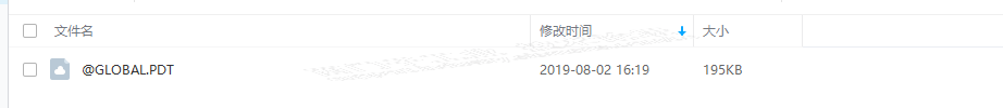

1、  首先将下载的文件复制到WinCC安装目录下的Templates下,(如果默认安装时C:Program Files (x86)SiemensWinCCTemplates),请将原来的@GLOBAL.PDT备份。

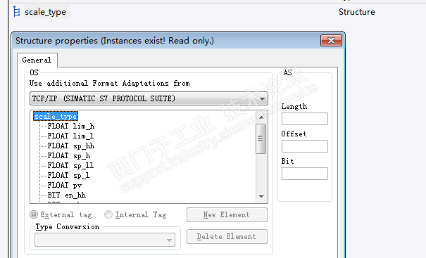

2、新建一个结构数据类型,注意与PLC的结构保持一致。可以参照样例程序。

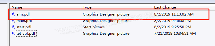

3、将画面alm.pdl复制到项目文件下的gracs文件下去,tet_ctrl.pdl文件也可以复制到里面去,这个是温度的。相较alm.pdl有些不一样,请选择使用。

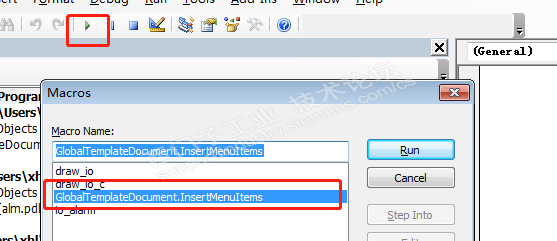

4、打开画面编辑器,然后按“alt+F11”进入VBA编辑器里(不需要有VBA基础),然后运行指定的宏(具体可以参照视频)。然后关闭VBA编辑器,这样画面编辑器里面就有工具的菜单了。
5、点击“Draw+”中的“io_alarm+”即可弹出对话框,按照视频的示例填写对应的内容,点击生成预览生成的代码。代码框内容可以修改(需要一定的VB、C脚本基础)。然后将VB脚本复制到预写好的全局脚本中,然后点击确定即可生成对象。
这里的变量是结构变量,最后几项英文的需要和结构变量里面对应,如果按照给定的模板,可以不必修改,修正X、修正Y主要是假如你生成的对象拖动到比较靠右边和下边的位置,这个弹出的对象是在你鼠标的位置,可能显示不完全,所以需要修正。
控件是指当前画面用来打开设定画面(这里是alm.pdl)的画面窗口,请根据实际修改。请注意alm.pdl画面里面有使用脚本,已经制作好,直接使用即可。

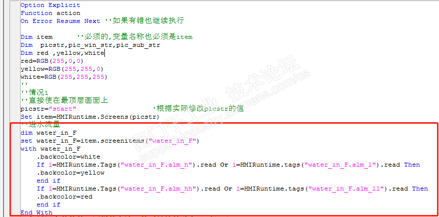

7、对于如果是嵌套在画面窗口的画面操作和上面一样,只需要注意的是将生成的VB脚本代码复制到全局脚本另外一个位置(图片下面红框的后面),具体请参照视频以及注释。
8、关于全局VB脚本的说明,请根据需要设定触发时间,建议不要太长或者过短(1s或者2s比较合适。)另外全局脚本中picstr是顶层画面的名称、pic_win_str是顶层画面对象中用以显示嵌套画面的画面窗口名称、pic_sub_str是嵌套的字画面名称。如果对画面窗口有一定的了解,这个应该比较好理解。如果不是很明白建议查找官方关于画面窗口相关的介绍。

10、PLC对应的数据结构(UDT)为了防止不下心改动,我设置了保护,可以自行照着这个新建。

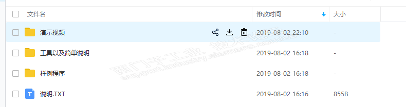

最后关于网盘分享文件说明
演示视频里面是录制的这个使用的全过程,包括这个工具的使用方式,以及PLC端的块的使用(剪接版是处理过的,其它的是全过程)。工具及简单说明编制的工具文件以及该文档。样例程序是我演示的样例程序,后期并修改了,可以参考下(winCC版本7.0便于适应更多用户,高本版打开直接升级)。
