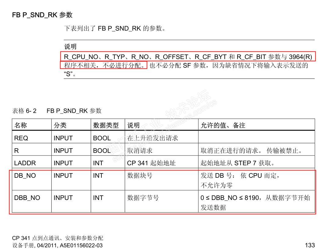

        连铸火焰切割机S5改造升级S7的项目,上位机ABB的DCS古董级AC400通过串口下辖文物级115U+CP524。上位机维持不变,PLC升级为315-dp+CP341。串口RS232C运行的3964R+RK512。
        串口通讯,咱是老手。虽然不敢自夸业精,好歹232、422、485、modbus、自定义协也练过了。CP341也是快长胡子了的老产品,资料多多。问题不大。可来的问题确实不大,但很晕。
        从客户存档资料了解到,AC400的串口通过fetch和send两条指令下发指令和获取数据。Fetch的原理和编程方法在CP341手册里说明清晰,CP341还有示例,通讯实验很顺,一蹴而就。
        接续就是Send通讯实验,照理顺利是自然的事了。可是,云彩(晕菜)来了。晕晕乎乎的… …
        手册里的最高指示,发送端要求是,
 接收端的状态要求是:
        可见红宝书清晰指明,在前进路上发送端FB P_SND_RK只需要搞定发生数据源的DB_NO和DBB_NO,接收端搞定接收目的地DB_NO和DBB_NO,就应该是数据过来,万事大吉。逻辑上和常理上,参数填写不就应该如此吗?!可是实验台上的CP341就是冷冰冰的不通不顺,致我的一脸茫然不顾。

        在线回复来了:“... cp341模块仅调用FB7/8即可。 如果您采用RK512的FETCH/SEND方式,您侧是被动站,仅需要调用FB7即可(FB7仅需要填写EN_R=true,LADDR填写),对方直接对本测的M或DB操作(这些具体在主站侧)。 顺祝商祺!…”。回复基本是手册的口吻,按手册上的指示做,手册要求主站侧该做的都做了呀。只是回复中“对方直接对本测的M或DB操作(这些具体在主站侧)”,好像与手册某个地方的强调说明相悖,可怎么理解?怎么做?惜字如金,不得要领。
        在没有清晰明确的理解,也就没有激发出试机实验的举动。再进“Industry Online Support”溜达,查关键字“CP341”。东东太多,晕,没新发现。转到咱们熟悉的中文下载中心,翻来翻去,找到《SIMATIC S7-300 CP 341点到点通讯、安装和参数分配点到点通讯、安装和参数分配设备手册》,主题贴近,直奔主题。查得:
        这段文字,我如获至宝,终于找到了救命仙草。同时我又有冬日被静电电击的诧异感觉和难受,怎么会有黑白不同的说法呢?先不管这些疑问,咱不是搞学问的,搞定应用要紧。上机测试,一切如《SIMATIC S7-300 CP 341点到点通讯、安装和参数分配点到点通讯、安装和参数分配设备手册》所说,通讯发出的源数据悦目地展现在我眼帘,顺利通关。
        通关测试后的轻松,首先让我感激西门子中国CS工程师的工作。是他们让我走出了漩涡和迷茫。同时,我又掉进另一个漩涡。那就是西门子的严谨,产品技术状态不应该是这样的结果。产品使用手册里强调的内容怎么会有错呢,而且是完全相反的状态?!发送端定义数据源,接收端定义目的地,这是一种常态呀,我相信很多工程师与我有这一样的直观感觉。是不是那个地方的参数或状态我还没有捋顺。到现在,我依然有这么一种心有不甘的情结。晕!希望能有人给我这晕车的解药。
