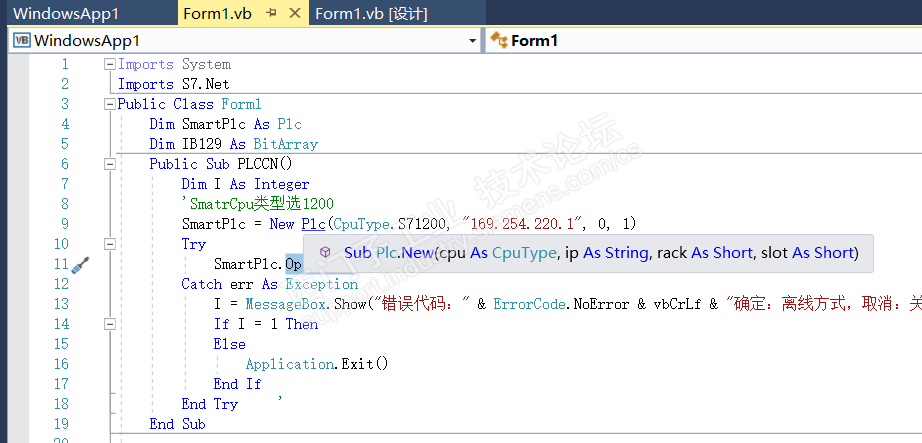

下面设计代码,导入S7.NET命名空间。申明一个PLC类型的变量。SmartPLC使用S71200类型,设置好smart的IP地址。就可以打开连接了,使用OpenAsync()异步通讯连接PLC,如果用Open打开需要考虑到冲突。

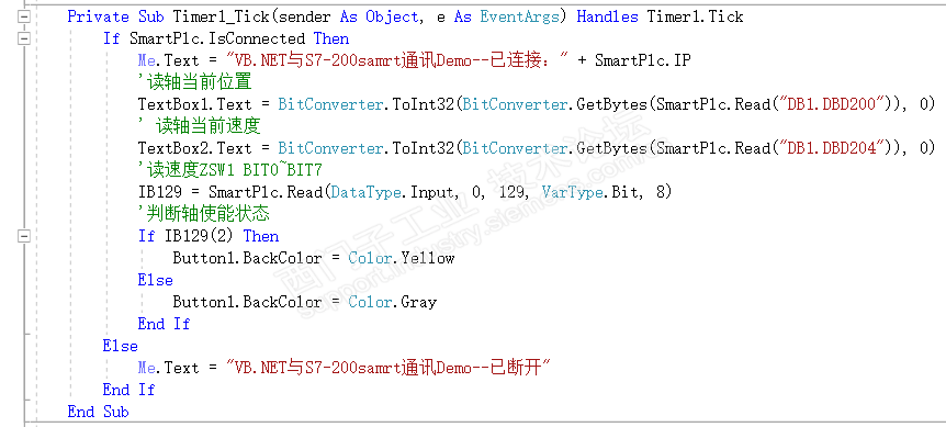

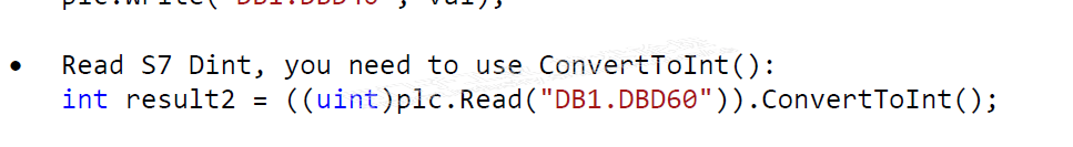

设计一个Timer定时器循环读取当前位置速度,还有伺服轴使能状态。注意Read读到的结构是一个Uint数据类型,需要转换成INTC#就比较方便。而VB我用了BitConverter函数转换。如果你有更方便的方法也可以交流一下。轴当前使能因为我的PN伺服 我读的是Input信号。使用BIT类型读取,实际是以8个BIT的BitArray数据类型读取。

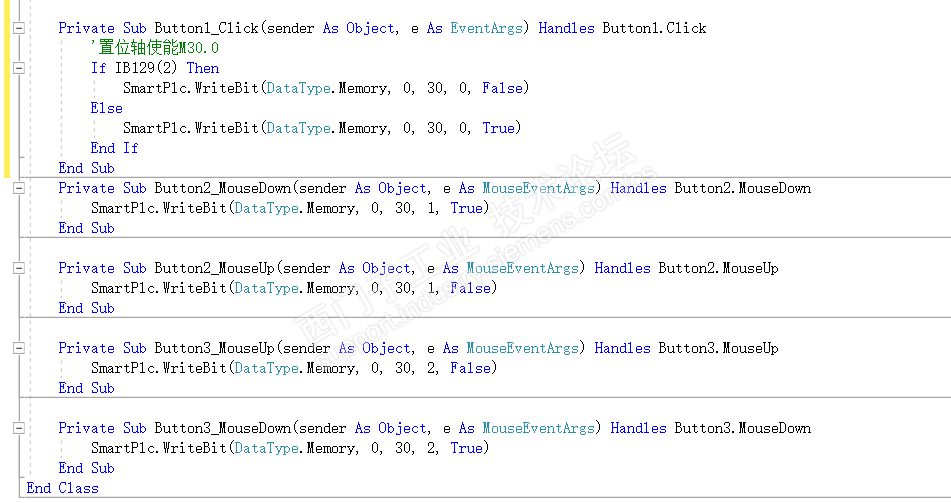

三个按钮:使能按钮做成置位取反方式。JOG移动按钮做成点动方式,都是直接写入的M位

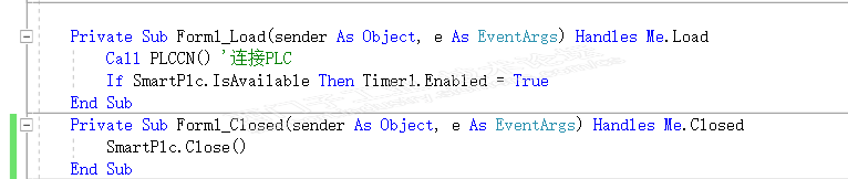

打开From开始打开PLC,如果正常的话,就打开Timer定时读取状态。From关闭PLC
