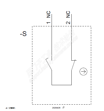

这个触点的型号是:3SU1400-1AA10-1HA0(螺钉接线)、3SU1400-1AA10-3HA0(弹簧端子接线)
样本的描述比较含蓄,说是带安装监控的1NC触点,但实际上它内部由1NO+1NC触点串联,外部留两个端子1,2接线,实现的是1NC的功能,所以从外部看就是一个接线端子为1,2的一个NC触点。
那么安装监控功能靠什么实现的呢?
它是由内部串联的那个NO触点实现的,当触点块可靠挂在按钮座上的时候,NO触点闭合,那么这个点状态就等于急停开关的位置状态:没拍急停就是NC+NC=NC状态,拍了急停就是NC+NO=NO状态;但是一旦触点块安装错位或不可靠,那么NO触点还是NO触点,此时这个点无论急停是什么位置,它指示的都是NO的状态,因为没拍急停是NO+NC=NO,拍了就是NO+NO=NO状态。
