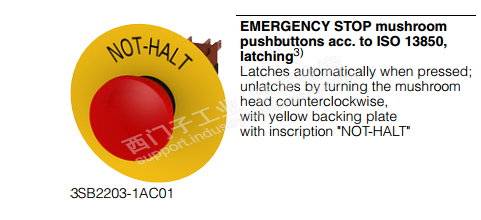

    看看设备什么故障吧!面板显示驱动没有使能,是急停天关被误按引起的。旋转复位后试车,一切正常。故障解决了,我的心也放下了,回工地的路上想起这次故障与自己的培训有点联系。当时只是说明白了,操作者也认为听明白了。没有进一步让操作者进行实践,这是下一次项目要注意的。往返的路程,用的时间都是成本。
    时间过去近30年了,现在的西门子急停开关也进行了多次的改进,急停按钮带灯指示功能和黄色标识垫圈带指示功能,安全提醒更醒目;急停的复位方式也有三种,即旋转复位,拉拔复位或钥匙解锁复位之多;为了便于客户安装急停按钮,SIRIUS ACT提供多种专用黄色按钮盒用以安装急停钮。
