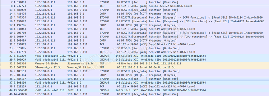

     掌握和理解PLC的时间片和CCP通信,对于测试WinCC和S7 PLC之间的通信性能,是事半功倍的。因为对于PLC一方,那里已经没有秘密了,剩下的WinCC一方只需要根据以前的实验和结果去推测,应该不会很难。
     通过Wireshark抓包,可以看见前面实验的测试结果。序列7,由WinCC向PLC发送请求任务-读数据,在大约3秒钟左右,PLC发送读响应-序列13。中间间隔了3秒钟左右的响应时间是那么原因?与画面周期的2秒有关,还是CPU的循环周期5秒相关?序列23,由WinCC向PLC发送的请求任务-写数据,经过大约4.4秒,序列34做出该任务的响应。 这4.4秒应该对应了PLC的循环周期?然后序列36重新再次由WinCC向PLC发送请求任务-读数据,在大约5秒钟左右,PLC发送读响应-序列46。5秒钟左右的响应时间似乎与PLC循环周期的5秒对应。然而这些时间其实都是无法有根据的判断的。
     时间还是时间!判断这个问题的关键还是时间!回过头再看,发现序列13,34,46之间的时间差异值是5s,这个时间很精确,这与CPU的循环周期完全一致。那么同前面的PUT/GET Server测试的结果一样,这也意味着CPU的通信响应发生在CCP。而且这里面看报文还透漏一个信息就是Job,也就是帮助文件里面说的 “任务” ,这样就似乎清晰了很多,现在从这里看是CPU的每个周期处理都在处理一个任务,这就能理解帮助文件中提到的禁用循环模式时,一个周期只能处理一个任务。
     此外,从报文里还能看出在这个条件“禁用by PLC”,WinCC和PLC之间的通信方式无论读还是写,都是WinCC发送任务请求,PLC给予任务响应。这样在回过来看报文中的响应时间,3s,4.4s,5s这就好理解了,请求来,一个周期内给予响应。

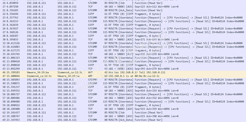

     这样上述的结论相对来说很清晰,不过这个实验中是PLC的循环周期>WinCC的变量周期,那么再看看PLC的循环周期<WinCC的变量周期时的情况是如何的。PLC的循环周期5秒保持不变,修改画面的变量周期为10秒。序列16,由WinCC向PLC发送请求任务-读数据,在大约4秒钟左右,PLC发送读响应-序列21。序列62和序列69是同样的表现。而序列69和序列21的时间间隔是15秒左右,这是PLC的循环周期5秒与WinCC的变量周期10秒的和!?
      没有看错吧?没有。也就是说目前的测试结果的结论就是在当WinCC的变量周期小于PLC的周期时,基本上按照PLC的扫描周期进行变量的响应。大于PLC周期时,按照PLC的扫描周期与变量的扫描周期的时间和进行变量请求响应。这些仅仅是开始,想必还有更大的挑战在前面等着我。
