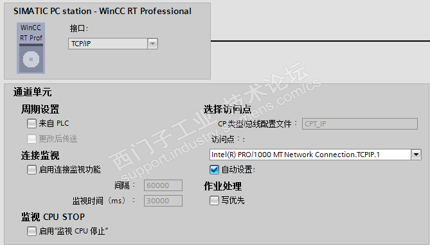

     这里说明一个问题就是写任务是具有优先级的,比读任务优先。这时再看WinCC和PLC通信连接的属性中是有“写优先”选项的,没有选择该选项和使能该功能的区别是什么呢?

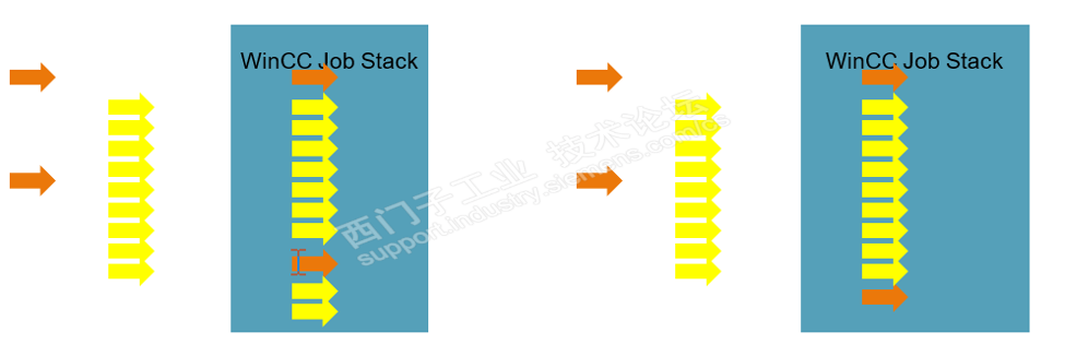

     那么使能该选项,连续快速的按照前面描述的方式进行修改该变量,查看Wireshark中的结果。发现当激活“写优先”,在不断地修改WinCC上画面的数值时,写任务会在WinCC中堆栈排队,直到所有的写任务结束,才会产生新的读任务。这就是WinCC中的“写优先”的意义,站在WinCC的角度是对的。那么在没有激活“写优先”时,通过实验发现,无论创造出多少个写任务,此时,WinCC会分两批发送任务堆栈中的写任务。即Read var – Write var – Read var – Write var – Read var,也就是说在所有的写任务总必然会插入一个读任务。这说明无论使能该选项与否,写任务默认是优先的。两者唯一的差别就是中间是否存在一个读任务。
     为了能够更直观的理解,我画了一张图供大家参考理解。左侧是没有激活写优先,当出现多个写优先的任务(黄色箭头表示)时,读任务(橙色箭头表示)会被延迟,而且只能出现在写任务中一次,最终出现在WinCC的任务堆栈的样子;右侧则表示激活写优先中的WinCC的任务堆栈。
