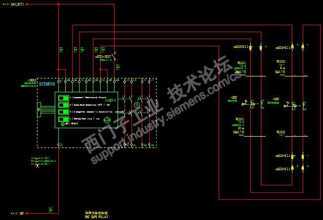

案例1:
安全继电器:3SK1121-1CB42
急停按钮:3SB3603-1HA20+3SB3400-0C
急停按钮盒:3SB38 01-2EG3
先上接线图:
两个安全元件(急停按钮盒和急停按钮),选择串接不影响安全等级。安全继电器的控制方式选择monitor,即按下急停触发急停条件后,再次抬起急停按钮,故障不自动取消,需要脉冲复位,也就是我们所说的故障确认键。还有一个特殊的地方,这个安全继电器有两个延时触点,并且时间可以调整,对于本案例的应用来说比较合适。本案例中每在急停按下的时候有一个特殊轴需要微动5mm,而后进人STO模式。

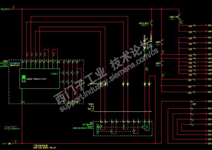

案例2:
安全继电器:3SK1111-1AB30
安全位置开关:3SE5322-1SD21+3SE5000-0AV01
安全位置开关也就是我们常说的安全门锁,很多人不知道西门子还有安全门锁,其实西门子安全门锁已经做了很久了,而且性价比是比较好的。直接上图,看下安全门锁的应用:

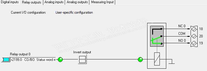

本案例中,安全继电器选用了auto模式,也就是安全消失后再次恢复不需要脉冲复位了,安全继电器直接输出,本案例监控安全门锁的线圈。安全门锁的打开条件可以串接在图中所示位置。本例中将驱动的转速作为条件,如果转速低于某一固定值时门锁可以打开。
驱动侧参数设置如下:
转速阈值3在参数p2161中设置。
