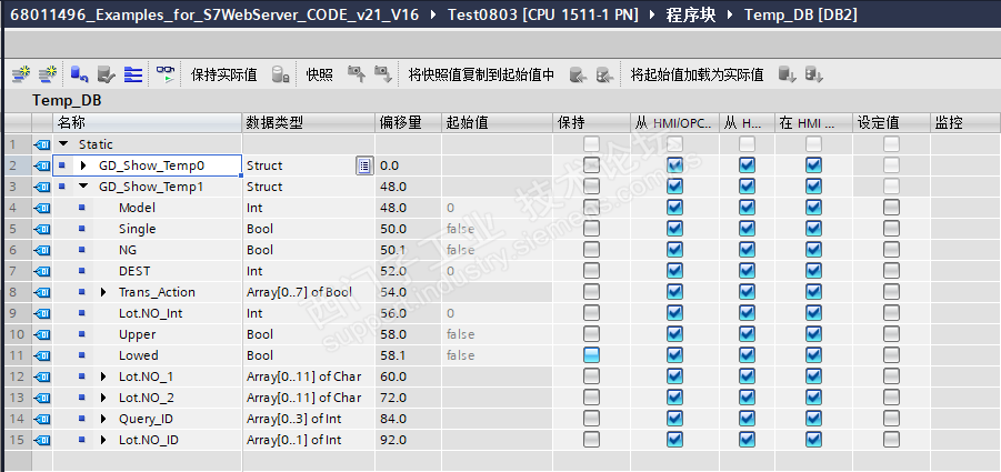

      两个结构作比较,如果结构中任意一个变量不相同输出一个结果。结构中包含多种数据类型且变量个数较多。所以思路上选择用绝对地址作比较。
    移植问题示例:
    300:
         300支持SCL中用 DB.Type(#偏移量)的方式寻址,还是蛮方便的。DBD0,4,8,12……用绝对地址依次比较,如果不相等就输出结果。
        而1500中不支持这样的寻址方式。
       功能替代示例:
      1500的变量间接寻址的替代方案是POKE和PEEK。
