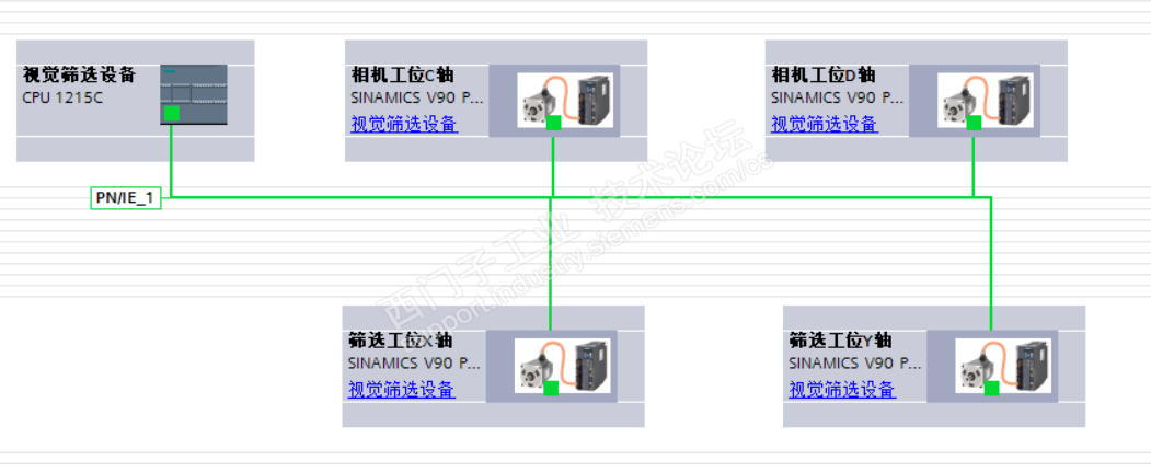

     我在项目中采用的是S7-1215C CPU和4台V90进行PROFINET通信。第一次使用,闹了很多笑话,在这里给大家献丑了。

     项目中配置PROFINET网络遇到的问题或PROFINET网络在运行过程中出现的故障。语言简要、故障要点突出,现象表达清楚,为了清晰描述问题的原因,需要配图。网络的拓扑结构图
 例如
    1. 起初并不知道EPOS模式的111报文,而是准备用105报文做工艺对象。后来也是在官网论坛看到大佬们的做法,而且要到了FB284.
     2. 之后的测试基本还算顺利,不得不说暂停功能真的好用,可以在任意位置停止后继续行走;甚至可以在暂停状态下给启动命令,恢复后依然可以行走。
    3. 设备安装完成,家里测试无异常,去到客户现场,发现Y轴驱动器总是通信掉线(5类网线)。后换成7类屏蔽双绞金属头网线。
   4. Y轴还经常报警F7492(平均1天一次),实在没办法就将线拆掉重新接了一遍
   5. 400W电机,伺服转速2万LU,丝杆导程10mm(无减速机,X轴负载估计4kg,Y轴负载估计2kg)。斜坡函数如图:但是对设备来说抖动依然较大,未解决?

     1、尚未明白这算RT通信还是IRT通信
     2、尽管通信速率很快而且可以同时将命令给多个伺服,但由于PLC扫描周期依然会产生不必要的等待延时。
    3、因为是2轴联动,所以也没办法提前设定路径
    4、V90上电之后的启动时间也太长了
    5、原点只能接到PLC上?这个实在是不方便,因为伺服和PLC不在一个电柜,而且伺服需要单独的24V电源.所以他们是独立的两个直流电源,而原点和限位往往是同一个接线盒,造成接线的麻烦。
