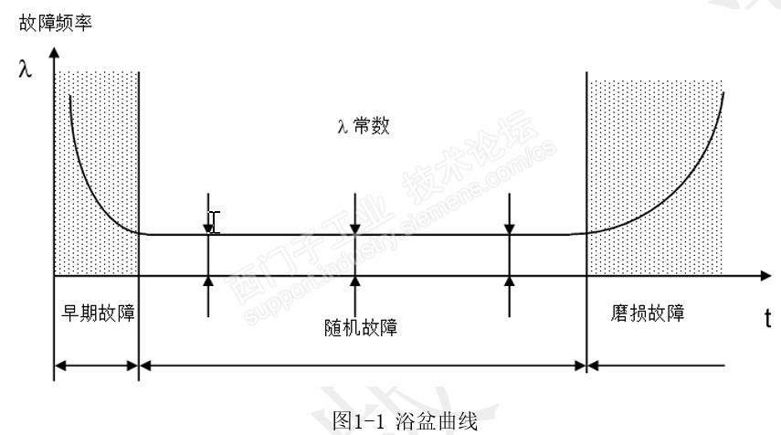

        使用冗余的控制系统可以提高系统的可用性,想要提高系统的可用性,首先需要了解控制系统的故障率,系统发生故障的频率和时间的关系可以用浴盆曲线来表达,如图1-1所示。
        从图1-1曲线可以看出,系统故障率在系统早期投用和晚期老化后的故障率较高,而在使用中间段时随机故障率相对恒定。故障率计算公式为:
        C=在考虑的时间范围Δt内,发生故障的部件数
        N=整个使用的部件数
         Δt=考虑的时间范围
        从故障率可以得出平均无故障时间MTBF:
                                                                        MTBF=1/λ

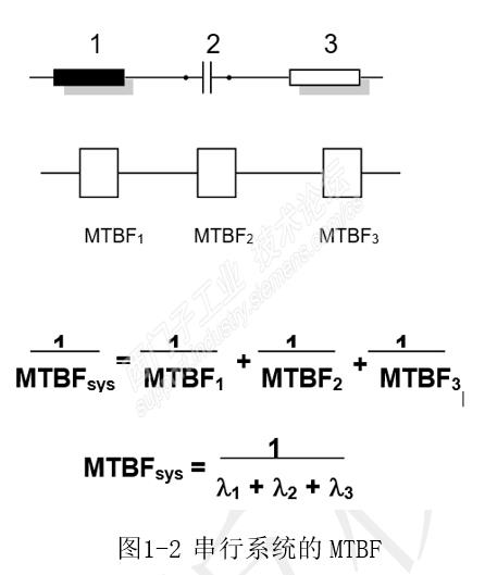

1.2.3整个系统的MTBF
    对于串行系统而言,系统故障发生率是各部件故障发生率之和,如图1-2所示。
        可见部件越多MTBF时间越小。
        以SIMATIC S7-1517H系统的平均无故障时间为例:
        CPU:                            12年
        32点输入模件(DI 32x24VDC HF): 90年
        平均修复时间:大约4小时,对于工厂设计通常10年进行一次大修,更换部件。
