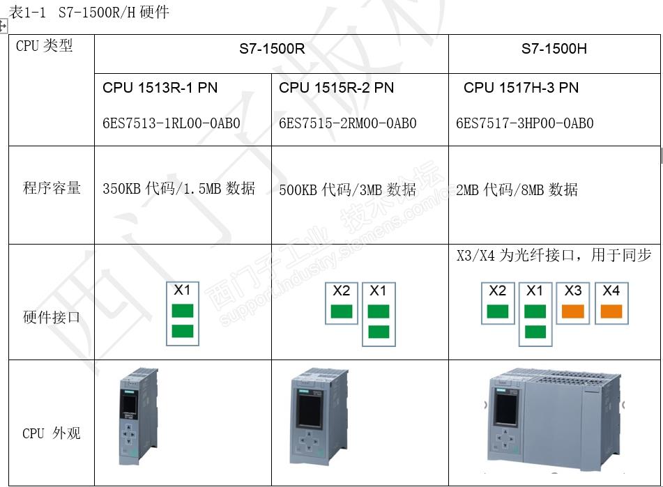

       S7-1500 R中的R就是Redundant冗余的缩写,S7-1500 H中的H就是High available高可用性的缩写,目前S7-1500 R发布了两款CPU,分别是1513R和1515R,S7-1500 H发布了一款CPU即1517H,系统的硬件参数和外观参考表1-1

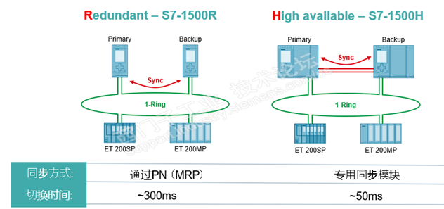

       除了两者之间硬件参数的不同,R和H主要区别在于同步的介质和系统的切换时间,R系统使用PN网络进行主备CPU的同步,系统的切换时间大约300毫秒;H系统使用专用同步模块和光纤进行主备CPU的同步的,系统的切换时间大约50毫秒,参考图1-3所示。
       除了同步介质和切换时间的不同,S7-1500R/H的同步方式、编程、在线以及连接I/O的种类和方式都是相通的,S7-1500R/H都是S7-1500的冗余系统,只是配置按照高、中、低进行了划分。

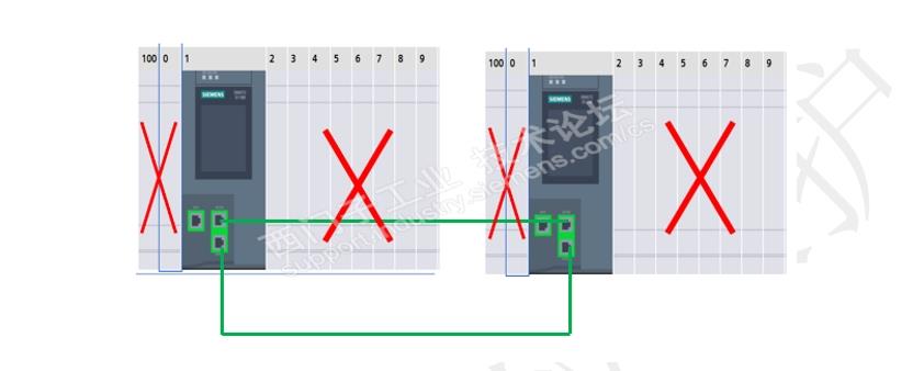

       在S7-1500R CPU的中央机架上不能安装任何模块,例如PS电源、I/O模块和通信处理器,如图1-5所示。
       除此之外,两个CPU之间通过PN网络进行同步,主-备CPU之间连接的其中一根网络间(两个CPU X1接口的P2端口之间的连接)不能插入任何I/O设备(主-备CPU需要一个网线直连),通过PN网络连接的I/O设备必须支持MRP(介质冗余协议)和用于主-备CPU同步的H-Sync的转发,如果I/O设备不支持上述的协议,只能使用交换机进行连接,如图1-6所示。

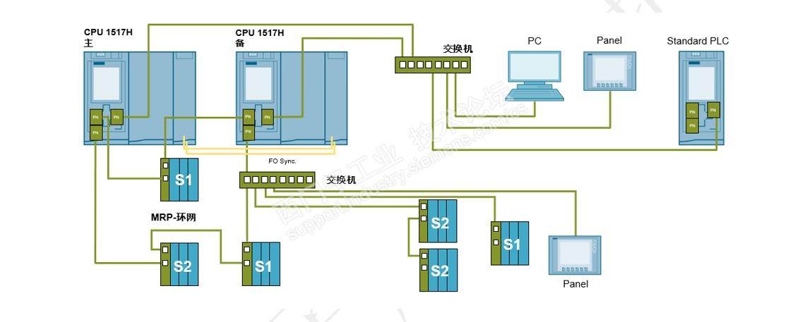

       图1-7中CPU的类型为CPU 1517H,必须使用X1接口连接S1和S2类型的I/O设备(S1和S2的区别在后续章节介绍),可以使用X2接口连接HMI和标准CPU,X2接口不能连接I/O设备。

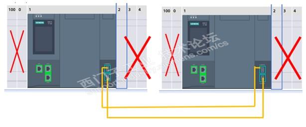

       在S7-1500H CPU的中央机架上同样不能安装任何模块,例如PS电源、I/O模块和通信处理器,如图1-8所示。
       由于S7-1500H的主-备CPU之间通过专用同步光纤进行同步,主-备CPU之间可以插入I/O设备,由于PN网络不需要转发用于主-备CPU同步的H-Sync 报文, I/O设备只要支持MRP(介质冗余协议),就可以连接到网络上,使用交换机进行连接,可以扩展连接I/O设备的数量。
