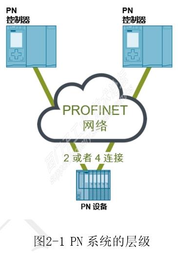

     S7-1500R/H使用PROFINET网络替代PROFIBUS的方式连接I/O设备,所以PROFINET系统的冗余非常重要。可以将PROFINET系统简单地划分为三个独立的层级,分别为PN控制器、PN设备和两者之间连接的网络,如图2-1所示。
     从前面的系统介绍中可以清楚知道,S7-1500R/H冗余系统,例如主-备CPU可以实现冗余的PN控制器,PN控制器使用支持MRP协议的环网连接PN设备,实现网络冗余,同样PN设备也需要支持冗余的通信才能完成PN系统的冗余。

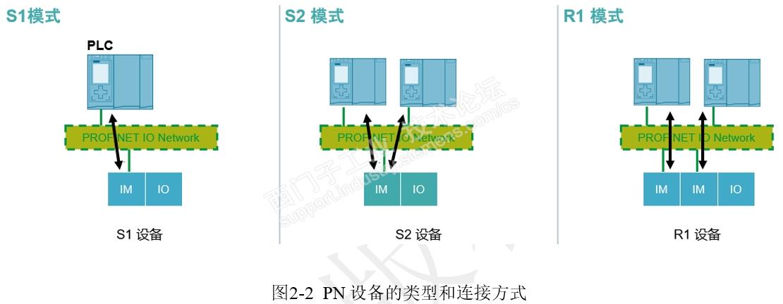

2.1.1 PN IO设备的几种类型
PN设备的类型大致分为以下几种类型:
  目前发布的类型
  • S1模式
S为Single 的首字母,表示为单一接口;1表示只有一个AR(Application relation),就是只能与一个PN控制进行通信。一般标准PN设备都是S1类型设备,只能与一个CPU进行通信。
  • S2模式
S为Single 的首字母,表示为单一接口;2表示有两个AR(Application relation),就是可以同时与两个PN控制进行通信。S2类型设备可以连接到S7-1500R/H系统,同时与主-备CPU进行通信。
    后续将要发布的类型
  • R1模式
R为Redundancy的首字母,表示为冗余接口;1表示只有一个AR(Application relation),每一个接口与一个CPU进行通信。
     几种PN类型的类型和连接方式如0所示。

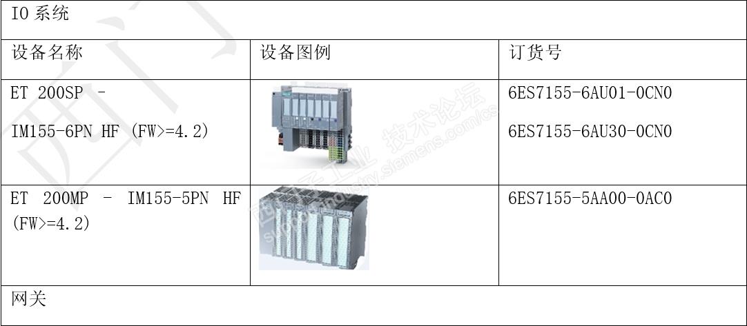

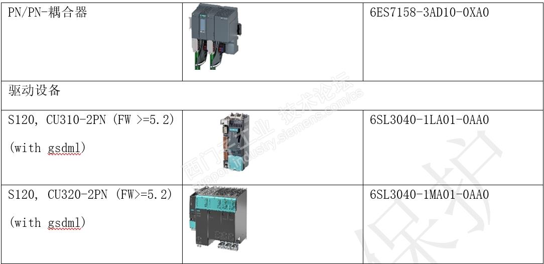

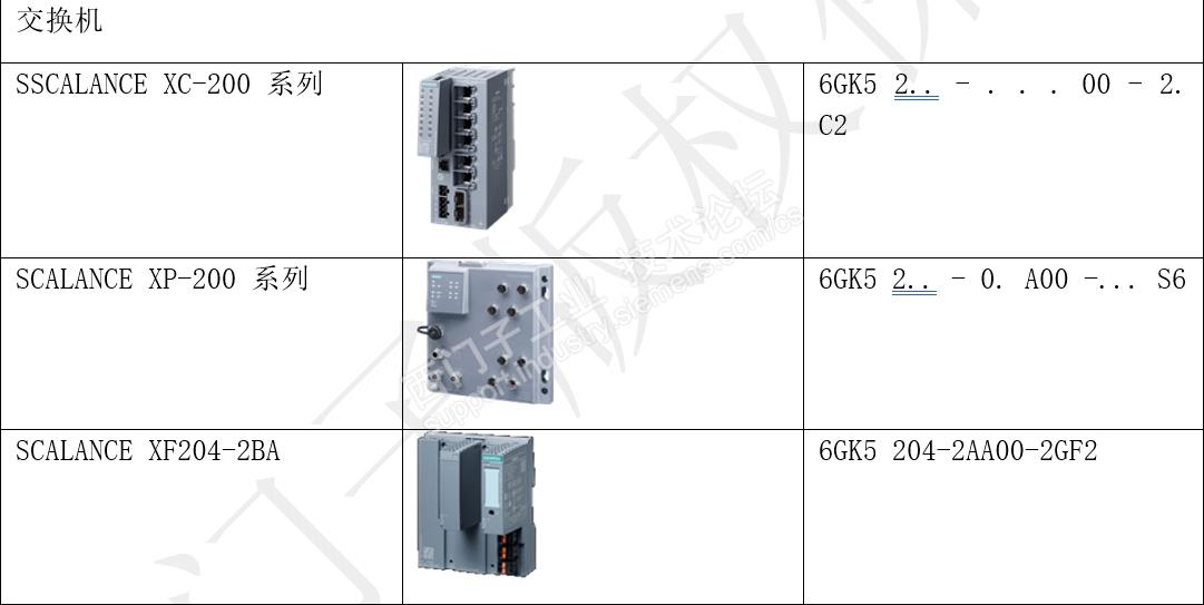

2.1.2 目前支持S2模式的PN IO设备
目前支持S2模式的PN IO设备参考表2-1
表2-1     支持S2模式的PN设备
