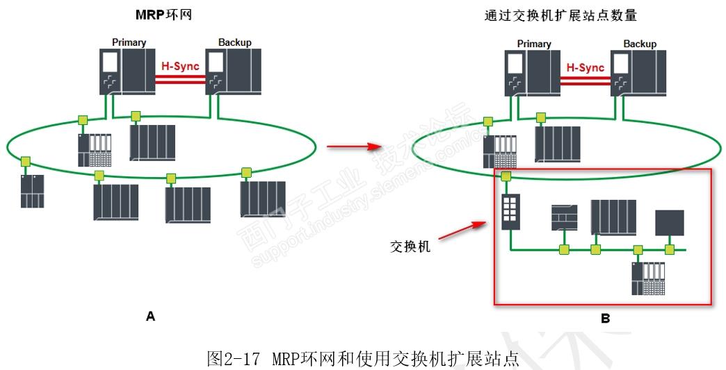

     一个MRP环网中设备的数量最大是50个,包括IO 设备、S7-1500R/H CPU、交换机、S7-1500
CPU(V2.5 或更高版本)和 HMI 设备,但是对于S7-1500R/H系统,还需要考虑切换时间和系统的响应时间,设备最大数量的推荐值相应减少,CPU类型以及推荐的数量参考表2-2。

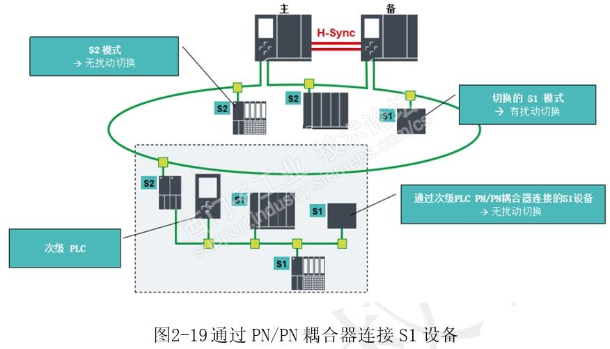

     S1模式的PN IO设备可以直接连接S7-1500R/H系统作为一个切换设备,好处是方便,但是需要使能输出模块的保持功能,否则在主-备CPU切换时,输出会抖动,从而影响生产。不是所有的现场输出设备都支持输出保持功能,PN/PN耦合器属于S2模式的PN IO设备,使用PN/PN耦合器可以解决这样的问题。即使支持输出保持功能的S1 PN IO设备,在两个CPU都处于停止模式下,输出保持,条件不满足,设备也会一直运行,处于失控状态,人为干预只能通过停电处理,而使用PN/PN耦合器接入到S7-1500R/H系统中则不会有这样的问题(输出模块不能设置为保持上一次结果)。
PN/PN耦合器相当于两个PN IO的设备,可以同时作为两个IO控制器的IO设备,通过内部的缓冲器交换两个IO控制器的数据,网络连接参考图2-18。
     S1模式的IO设备不是直接通过PN/PN耦合器连接到S7-1500R/H系统中而是先通过一个IO控制器,例如S7-1200/1500,先将PN IO设备的数据传送到这个IO控制器,然后这个IO控制器再与S7-1500R/H通过PN/PN耦合器进行数据交换。配置方式如图2-19所示。

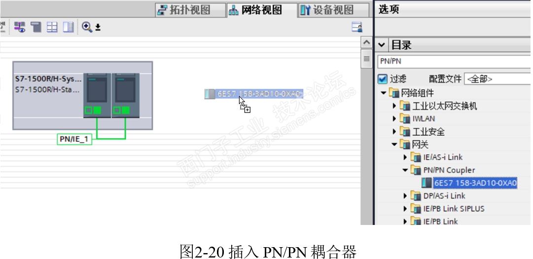

3) 在网络视图中选择“硬件目录”->“网络组件”->“网关”中选择 PN/PN耦合器并拖入到网络视图中。如图2-20所示。
4) 鼠标点击PN/PN耦合器的左边的以太网接口(X1接口),然后拖放到主CPU的X1接口,然后再次鼠标点击PN/PN耦合器的以太网接口,拖放到备用CPU的X1接口。设备分配完成之后,站点上“未分配”字段变为“多重分配”。

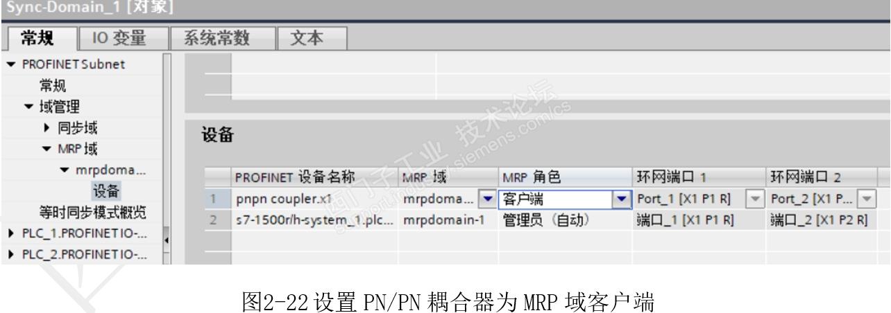

6) 在网络视图中,点击PN网络,高亮显示显示同步域,然后点击网络,在属性中“PROFINET Subnet”-> “域管理”->“MRP 域”->“设备”栏中将PN/PN耦合器设置为“客户端”,如图2-22所示。

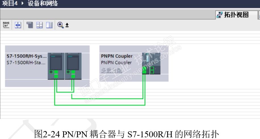

8) 在拓扑视图中按照现场实际网线的连接配置网络拓扑结构,这里连接的是PN/PN耦合器的X1接口。如图2-24所示。
     配置完成后编译保存,以上是S7-1500/RH连接PN/PN耦合器的配置步骤,接下来需要配置次级PLC连接PN/PN耦合器。

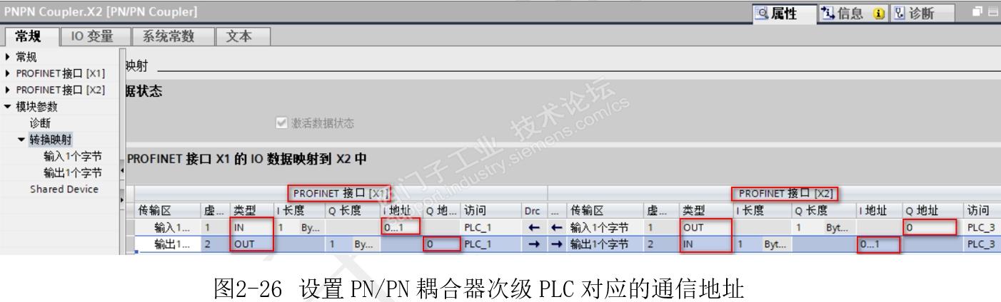

10) 鼠标再次双击PN/PN耦合器站点,在“模块参数”->“转换映射”中在PN/PN耦合器X1接口和X2接口的映射区栏中设置对应次级PLC的通信地址,如图2-26所示。
     从图2-26可以看到S7-1500R/H 输入IB对应次级PLC 1511的QB0, S7-1500R/H 输入QB0对应次级PLC 1511的IB0。

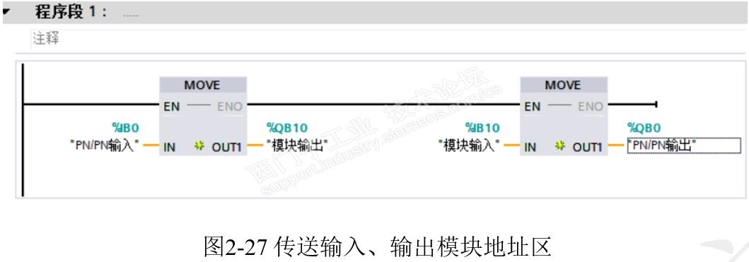

11) 由于次级PLC I/0的地址不能直接映射,所以需要在次级PLC程序中将输入、输出模块的地址传送到映射地址区。如图2-27所示。这样S7-1500R/H发送的数据流为:QB0->IB0->QB10(模块地址区);S7-1500R/H接收的数据流为:IB0<-QB0<-IB10(模块地址区)。
