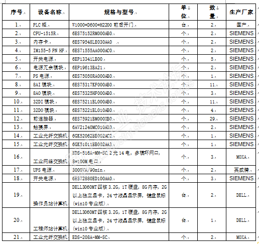

三、选型方案
根据污水处理厂现场情况,主要有以下需求:
1、      需采用冗余系统、包括控制器冗余、电源冗余以及不间断电源,保障在部分硬件出现故障能够及时切换到备用模块,在工厂出现断电异常保障系统正常运转,实现系统的稳定可靠且连续的运行。
2、      IO点数有大于15%裕量。
3、      两台现场级控制柜可操作。
4、      中控室远程监控以及操作,包含两个操作员站以及一台工程师站。
做出了如下的配置,见表1。

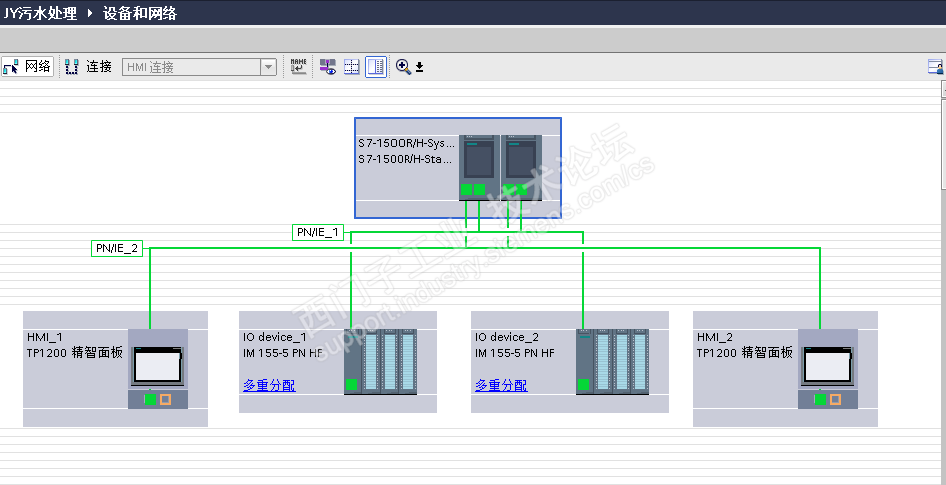

1.组态设备:
通过博途软件对主站1515R冗余控制系统进行组态,需要注意的有:
1、对于1515R冗余CPU组环网必须用X1,同时X1 PR2口需要互相连接用作冗余CPU的同步,而且在这之间不能连接其他的设备。
2、在MRP环网中的设备必须支持MRP环网功能,尤其是环中的交换机需要支持MRP环网以及转发功能,同时需要对交换机的冗余端口、IP地址进行设置,如此才能方便与环外设备通讯。
3、在本项目中采用了双网段,X2所在网段用作与上位机通讯,需要启用系统IP,以便上位机与冗余系统通讯。
4、对组态的设备需要分配对应的IP地址和介质冗余角色。
如图3所示。

此污水处理厂现场设备控制有两个PLC柜,每处都有一台SIMATIC HMI 精智面板,通过博途平台与1515RCPU完美协同,集成在一个项目中编程调用变量,
对于1515R冗余CPU与HMI连接,需要注意的有:
1、在新建连接时,在网络视图中点击连接,连接HMI与CPU时会弹出黄色选择框,连接伙伴需要选择S7-1500R/H systerm;
2、需在网络组态中将网段设定与PLC第二网段一致;
3、注意像此类环网设备的介质冗余角色我们统一设定为环网中无设备。

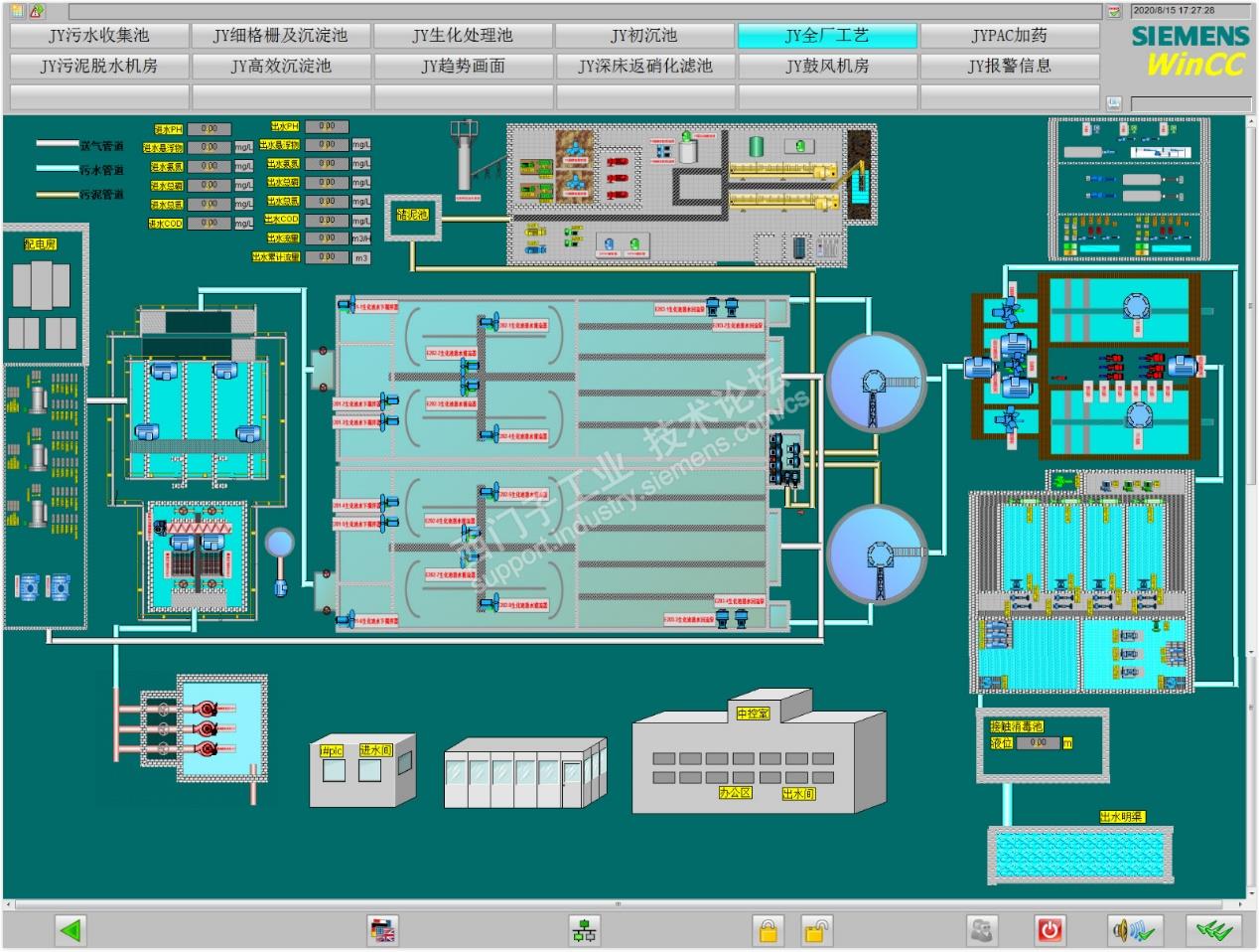

六、中央控制室
中央控制室使用分散控制站显示实际的过程界面和控制功能,主要是集中检测和控制流程,同时可以报告运行状态。
画面主要包括:
1、总工艺流程图,提供了整个污水处理厂的视图,以及电机、阀门、仪表显示。
2、组显示,分别显示各个处理系统,如:生化处理系统、加药系统、污泥脱水系统等。而且能够直接操作其中的设备和显示仪表参数。
3、趋势显示,可以显示污水处理厂所有的仪表参数,实时更新,通过曲线图来显示时间轴也可移动和放大。
4、报警&事件显示,包括液位限制警告、添加剂警告、电机故障、温度报警、通讯故障等。
主要工艺的WINCC画面如图所示。

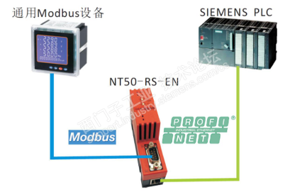

与第三方数据采集仪的通讯时通过NT50网关将MODBUS转换为PN IO设备,将其GSD文件在博途中安装,与其他S1设备一样组态,再与1515R通讯(MRP环外)。
