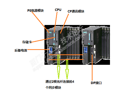

   PCS7系统支持所有硬件的冗余,包括I/O、PROFIBUS、工业以太网、通信模块、控制器、电源、服务器和操作员站。
1、一套S7-400H PLC 包括:
- 1个安装机架(UR2-H紧凑型机架、或者UR1、UR2单独机架)
- 2个电源模块
- 2对后备电池
- 2 个容错 CPU
- 4个同步化子模板
- 工业以太网模块(可选)
- 2根光纤
2、400H中CPU的同步原理:
    400H的CPU是通过同步光纤进行CPU之间的自动同步,主从CPU在启动时,要先启动主CPU,然后在启动从CPU和主CPU进行同步。
