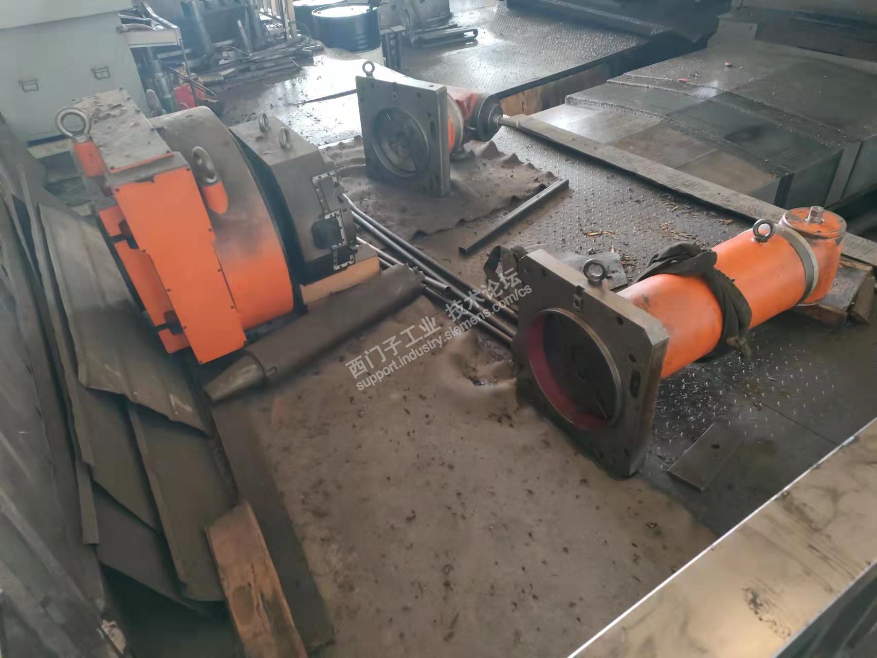

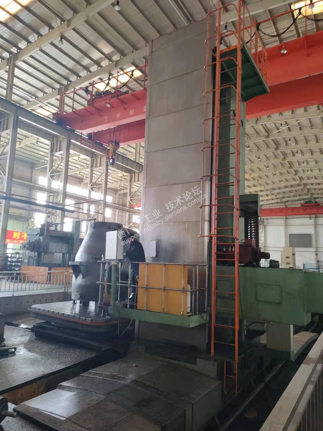

  以前,我曾经做过单模块控制多电机的项目,因此今天有人来找到我,问我能不能再做一次,到现场看到了设备TK6920。
以前厂家佩带了铣头,现在客户根据工件要求又卖了新型号的铣头,新旧铣头所需电机扭矩是不同的,也就是需要另配电机,如果要再配驱动以后,可能涉及到两个铣头互相都用,这就麻烦了,于是他们想到了我说过,可以通过更换数据组形式来实现一个模块带多个电机。来到现场看到了附件:
也看到了配置,系统840DSL  ,S120驱动器DDS驱动:

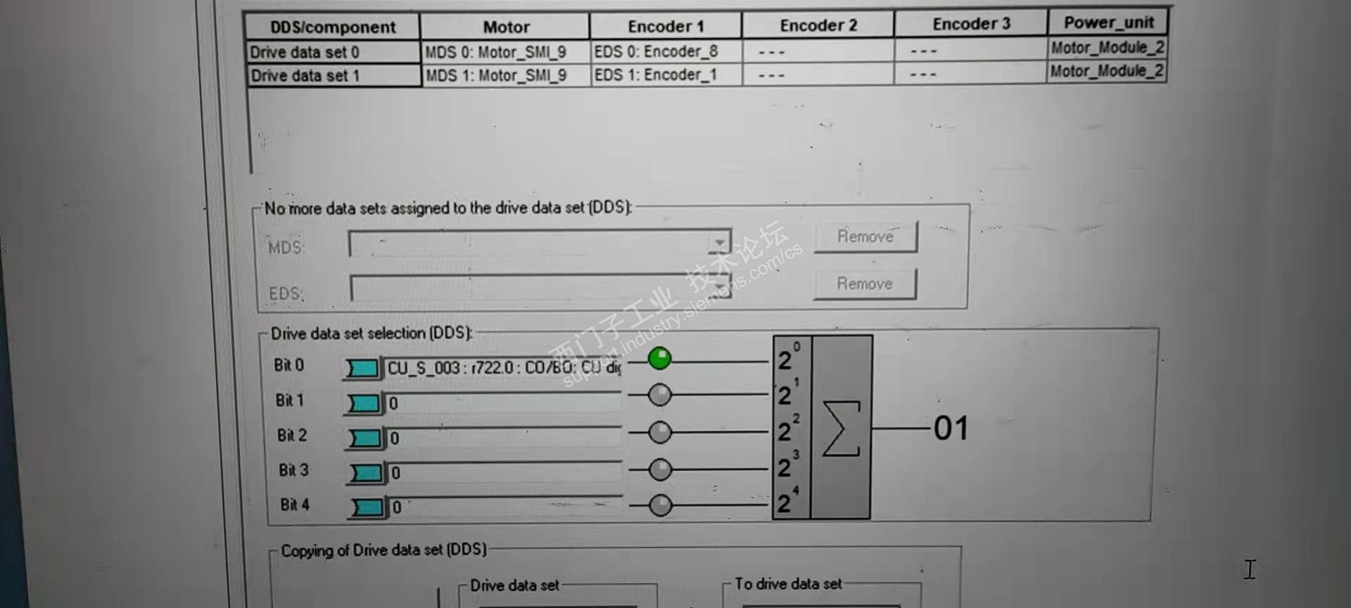

这里介绍一下以前通过驱动数据组DDS和编码器数据组EDS切换实现1台电机配置两个不同编码器切换功能的软件配置过程:

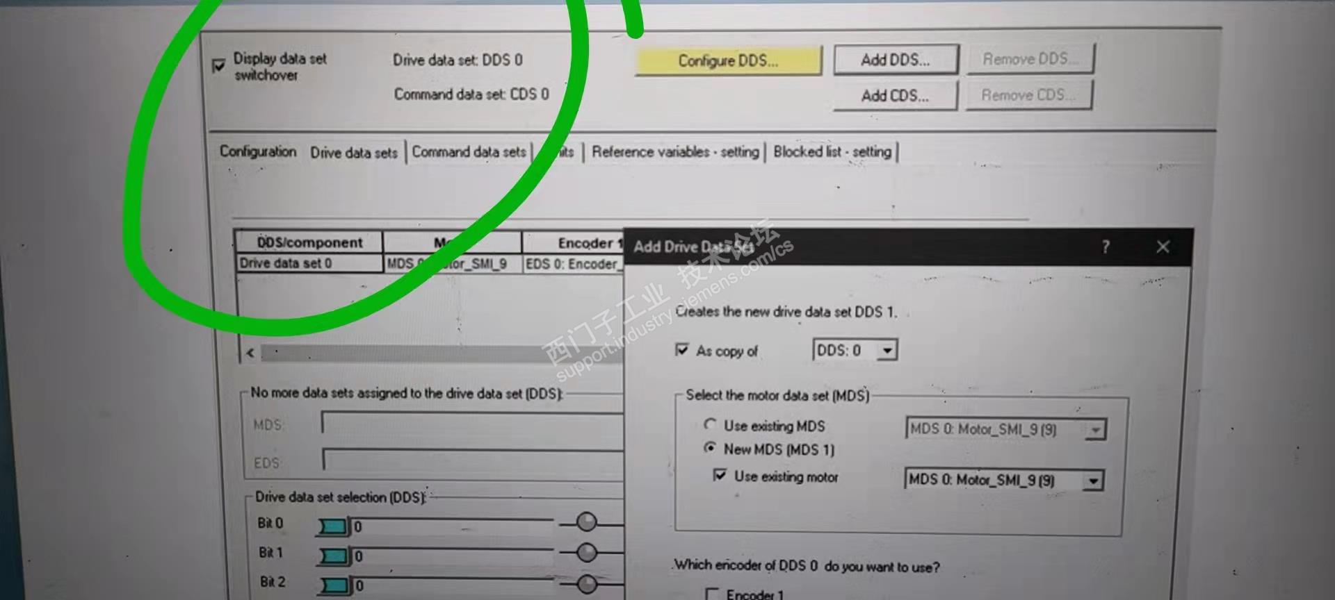

1、首先完成一台电机和一个编码器的轴组态,此时只有一组驱动数据组DDS0,一组电机数据组MDS0和一组编码器数据组EDS0。
2、 添加新的驱动数据组DDS1。DDS1由DDS0复制产生。同时添加新的电机数据组MDS1,由于是相同电机所以选择使用已存在的电机数据。因为要配置第二个编码器,所以不要选择DDS0中已经存在的编码器1。选中“Start the drive wizard to complete the settings”,开启DDS1配置的设置向导。此处需要注意:如果要切换的DDS1使用不同的电机和编码器时,则无需勾选“As copy of DDS0”选项和“Use existing motor MDS0”选项。
3、在配置向导中完成驱动数据组DDS1的配置,并设置第二个编码器的参数。为了通过切换编码器数据组 EDS 来切换 2 个或多个编码器,必须将各个编码器连接到不同的编码器模块或不同的 DRIVE-CLiQ 接口上。
4、完成驱动数据组DDS1的配置后,可设置CU自带的数字量输入DI0作为驱动数据组DDS和编码器驱动数据组EDS的切换开关。
这样就完成了一台电机两个编码器切换功能的配置。比较添加驱动数据组DDS和编码器数据组EDS前后的拓扑结构:添加DDS1之前轴servo_02只配置了一个编码器SMI20_7,添加了DDS1后轴servo_02除了编码器SMI20_7外还多了一个编码器SM_2。可以通过DDS切换实现两个编码器的切换。
