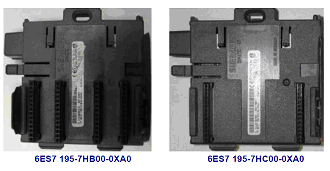

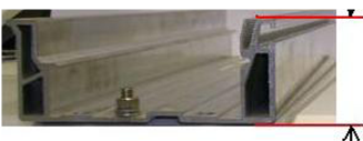

2).ET200M分布式IO,需要注意选择冗余的(6ES7153-2AR03-0XA0 CONSISTING OF TWO IM153-2HF (-2BA02) AND ONE BUSMODULE IM/IM 6ES7195-7HD10-0XA0)
3).安装使用有源导轨
和有源总线模模块

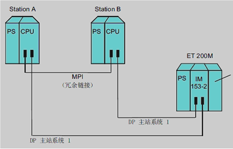

2.如何连接硬件与编程?
如果使用MPI方式同步,连接的示意图如下:
如果使用以太网或者PROFIBUS方式同步,连接的示意图如下:

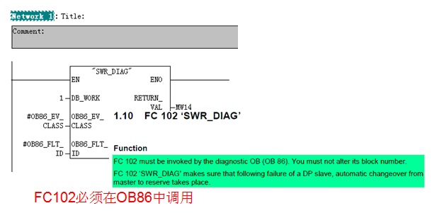

3.常见“陷阱”

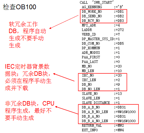

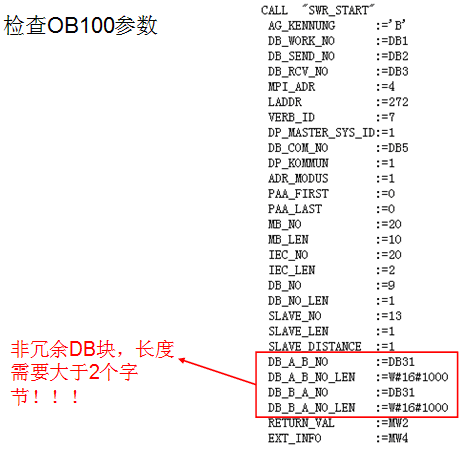

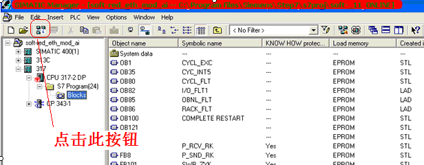

1).DB块问题

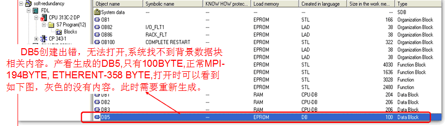

该问题占热线软冗余疑难故障的3成以上,通常在硬件型号正确,安装无误的情况下,出现问题首先需要考虑DB块是否正确:
同时需要检查DB5的尺寸是否正确:
如果修改了FC100的参数,需要在线删除删除旧的DB块程序(FC100中使用的DB,如DB1,2,3,5等),在线可以通过单击下图按钮实现:
2).参数填写问题
如果不满足此要求,则主站和备用站状态不正常,无法同时工作或者切换后始终有一个CPU无法运行。
