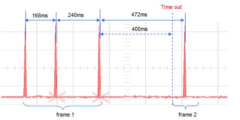

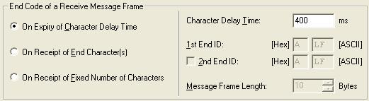

第一种字符延迟时间作为结束标准,这种用的最多,客户使用的也是这个,定义两个连续接收到的字符间允许的最大间隔时间,当字符延迟时间结束时识别为消息帧结束, CPU 即可接收数据。
例如把字符延迟时间设置为400ms,
则一旦发送数据间隔大于400ms则认为第一帧结束。例如如下示波器捕捉报文显示:

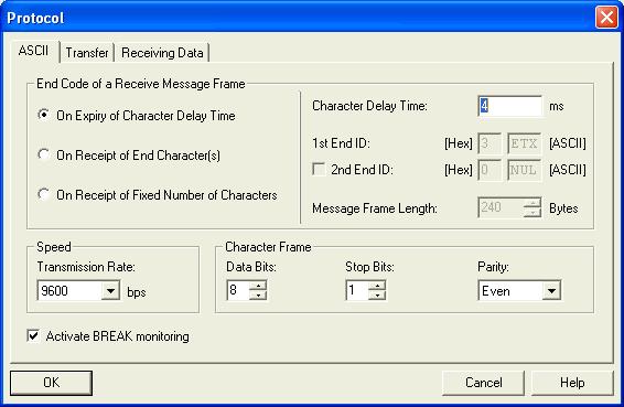

这个时间怎么设置呢,这个时间是由两个参数决定一个是发送方间隔(send interval),这个发送方控制不由CP341决定,另一个参数是通信速率(transmission rate)。它们的关系如下图:
默认设置为传输4个字符需要的时间,比如通信速率是9600bps,则发送一个字符需要的时间为(1位起始位+8位数据位+1位停止位+1位校验位或者没有)/9600=1.04~1.1ms,默认参数为4ms。如果通信速率为9600,发送30个字节的数据根据上图公式,发送间隔不允许小于30+4 =34ms。客户使用的通信速率是1200bps,发送一个字符需要10ms,但是其发送间隔不确定(伺服液位计决定),由于其现象为缓冲区满,因此可以认为报文始终没有接收结束,字符延迟时间设置大于发送间隔,改小后可以解决,但是要注意不要过小。

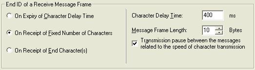

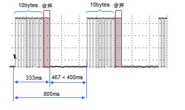

第二种方式是固定帧长度作为结束标准, 顾名思义是指收到固定的字符数之后接收结束, CPU 接受 CP 所接收的数据。
如果发送的字符长度与设置不一致则需要考虑字符间隔时间,当长时间没有收到字符(大于字符间隔时间)则不足或超出的字符部分会被丢弃掉。
例如如下示波器捕捉报文显示:

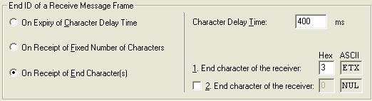

第三种方式为判断消息帧的结束字符,必须确保用户数据中不存在指定的结束字符
在指定的字符延迟时间内没有收到结束字符,则被丢弃掉。
