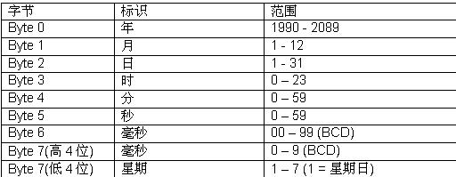

首先Date_And_Time是一复杂数据类型,包含8个字节,Byte0-Byte7对应年、月、日、时、分、秒、毫秒、星期,对应关系如下表所示:
Byte6和Byte7的高4位组合成毫秒,格式是BCD码,Byte6是高位,Byte7是低位
