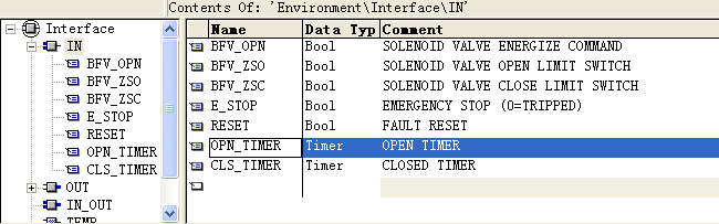

客户:这样啊,可是我用Step7编写FC块,也是多次调用定时器就没问题啊?
答:首先确定一点,S7-200和S7-300不论是硬件还是软件上都不同,没有类比性的。PLC定时器实际上就是一个晶振,它的更新依赖于扫描定时器的触点,当触发后就一直在运行,直至计时结束,这对S7-200还是S7-300都是一样的。之所以会有你说的情况,是因为在STEP7定义局部变量时定时器号可以设置成参数,而在MicroWIN中局部变量定义里没有定时器类型,只能用固定编号的定时器。在S7-200中,当多次调用该子程序时,实际上是对同一个定时器重复操作;S7-300调用子程序时,赋不同的定时器编号,当然也就不存在相互影响的问题。
客户:那照你这么说,S7-200的功能不行啊。要是我有多组相同控制要求的阀门控制(时间控制),需要写个定时器的子程序,在主程序中会多次调用该子程序,就肯定会出现问题的。那怎么办,难道要在主程序中重复写同样的逻辑啊?那要是一百组,还写一百遍啊,真不环保!
答:恩,却实不够绿色,而且定时器个数是有限的。不过我们可以曲线救国嘛,通过编写程序来实现定时功能,这样也就不存在定时器被多次调用的问题了。定时器实际上就是读取CPU内部晶振的次数。我们完全可以做个基准时基Time1,每个时基都对AC进行加1。通过AC1-AC0,那么就将时间设定转换为读取计数差值,这时差值与时基的乘积就是设定时间。可以用定时器中断或是SM0.5编写子程序。

2.子程序局部变量,把AC设置为IN类型。
问题:每次调用子程序时,这个变量都是系统默认的初始值,无法实现累加功能。
解决:将该局部变量改为IN_OUT类型。该变量保存本次运算结果,当再次被调用时,作为初始值。
