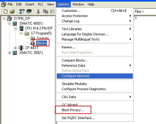

步骤1:打开项目, 选中Block, 在菜单“Options->Block Privacy” 下(见图1)
图1

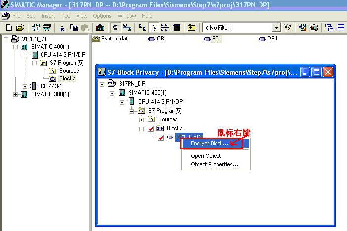

步骤2:选中需要加密的FB 或FC, 鼠标右键,选中“Encrypt Block ”(见图2):
图2

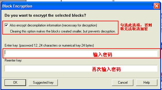

步骤3: 设置密码( 见图4)
图4

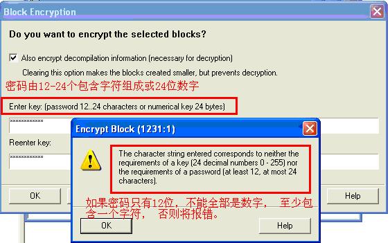

需要注意密码是由12~24 位字符组成,且不能全为数字,否则将报错(见图5)。
图5

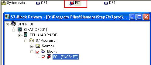

步骤4:加密完成, 被加密的FC 块会变为标记为红色并带有加锁的标识(图6)
图6

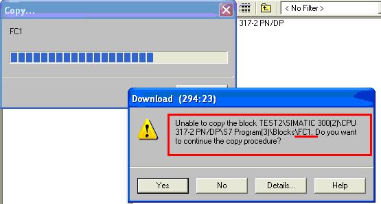

步骤5:单独下载加密的FC1, 提示如下(图7):
图7
如果下载整个项目, 提示如下(图8):
图8
总之,无论单独下载还是下载整个项目都是提示“不能copy FC1”,实验结果与客户的描述一致。
