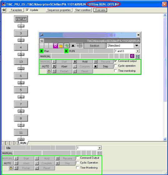

同一个SFC(顺序功能图)在OS上显示的结果为什么不一样?和服务器数据包之间有没有关系呢?下面给您慢慢道来。
热线上有一客户反映通过OS 编译生成的SFC块图标后,在OS运行后可以通过SFC的块图标对SFC进行操作,但通过点击section后弹出的顺控程序界面,却不能查看顺控进行到哪一步了,所有的步都显示灰色,而此时在SFC的测试模式下能够清楚看到顺控程序的执行情况。项目采用 WinCC Application + WinCC Application Ref 的单站架构。
SFC可视化需要单独的授权,没有授权时块图标上的按钮都是灰色,也不能弹出顺控程序界面。首先排除授权问题,继续和客户沟通,了解到顺控程序上显示SFC状态为offline,这个状态应该是在SFC没有和PLC连接上时才会出现,可能是用户修改SFC之后,OS上的SFC信息和PLC中的不一致所致。让用户对OS项目进行全部编译。客户描述现象截图如下图:
两个小时后联系客户,了解到进行OS整体编译之后状态依旧。看来没那么简单啊~

通过脚本检测工具(C:\Program Files\SIEMENS\WINCC\uTools\apdiag.exe)检视脚本的执行情况,发现在点击section中的Faceplate时出现以下错误:
咦~,SFC name前面有server前缀,回头查看SFC的标签,发现也有这么一项,如下图所示。服务器前缀是Multi-User 项目类型编译时自动生成服务器数据包之后才有的,用于和客户端之间的通信。而此项目中有一个类型为Single-User的OS,另外有两个OS是通过WinCC Application Ref的方式连接到WinCC Application上的。这种项目架构下不应该出现服务器数据包和变量前缀才对。
再次联系客户了解项目的情况。此项目之前是Multi-User Project类型项目,后来更改为Single-User Project的。哦,原来是这个样子的啊。
Multi-User Project类型的项目在OS编译生成server data(服务器数据包),将项目类型修改为Single-User Project时系统会自动删除server data。但此项目中的SFC name中依然记住了server data的信息。在section的脚本中函数GetServerTagPrefix获取了此前缀信息,却已经找不到该数据包了,所以通过section显示SFC时提示offline。而在块图标中是OS编译时自动连接变量,是没有服务器前缀信息的。因此导致了块图标和顺控程序显示不一致的现象。
将项目修改为Multi-User Project,并取消WinCC Application Ref.进行OS整体编译,再修改为Single-User Project进行OS编译之后,系统运行正常。
