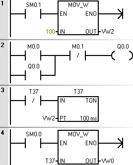

Smart 700 IE具有很高的性能价格比,使用WinCC flexible 2008 SP4组态。
图1是S7-200 SMART的主程序,图2是组态的画面,M0.0和M0.1是触摸屏上的按钮产生的起动信号和停止信号,用画面上的指示灯显示Q0.0的状态。PLC进入RUN模式时将T37的预置值(10s)传送给VW2,定时器T37和它的常闭触点组成了一个锯齿波发生器,T37的当前值按锯齿波变化。用IO域显示T37的当前值VW0,和修改它的预置值VW2。
打开WinCC flexible,创建一个新的项目。打开“连接”编辑器,双击连接表的第一行,自动生成的连接默认的名称为“连接_1”,默认的通信驱动程序为“SIMATIC S7-200”。用连接表下面的属性视图的“参数”选项卡设置“接口”为以太网、PLC和HMI设备的IP地址分别为192.168.2.1和192.168.2.3,其余的参数使用默认值。
图1  S7-200 SMART的程序
图2  触摸屏的画面

用以太网电缆连接S7-200 SMART和Smart 700 IE,接通它们的电源,令PLC运行在RUN模式。因为PLC程序的运行,画面上T37的当前值不断增大,达到预设值时又从0开始增大。单击画面上“T37预设值”右侧的输入域,修改T37的预设值。屏幕显示的T37的当前值的变化范围随之而变。
可以用画面上的“起动”按钮M0.0和停止按钮M0.1,通过PLC程序的运行,改变变量“电动机”Q0.0的状态,画面上与该变量连接的指示灯的状态随之而变。
