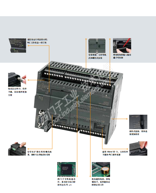

我终于如愿以偿了,等到我的西门子代理商,给我详细介绍了[200SMART]的优势,比S7-200的优势:
一、[200SMART]的硬件
1、s7-200smart扫描速率更快,配备西门子专用高速处理器芯片,基本指令执行时间可达 0.15 μs,在同级别小型 PLC 中遥遥领先。一颗强有力的“芯”,能让您在应对繁琐的程序逻辑,复杂的工艺要求时表现的从容不迫
2、本体支持3轴运动控制,s7-200本体最多2轴;且s7-200smart是通过向导做,s7-200一般通过Map库做。
3、s7-200smart存储区可设置为永久保存,大电容只用来支撑时钟;s7-200只有M存储区的前14个字节可以设置永久保存,其它需程序编程进行或增加电池卡实现。
4、S7-200 SMART 与SMART LINE触摸屏有两种连接方式。(1)RS485接口通过PPI协议连接(2)利用本体集成以太网接口通信】
5、扩展能力:二者支持的最大扩展模块数不同。从可扩展的最大I/O点数看,S7-200 SMART还是具有一定的优势,且s7-200smart还支持扩展板。s7-200smart PLC扩展模块需组态使用,s7-200则不需要。
5’ 数字量输入类型:CPU本体,s7-200smart输入(输出)点不分组,故只能是源型或漏型,s7-200则不是。
6、s7-200smart支持市面上的普通的Micro_SD卡。可以通过Micro_SD卡下载程序、恢复出厂设置等。
7、s7-200smart 没有手动RUN STOP 开关,只能通过编程软件设定。
8、S7-200 SMART CPU 模块本体集成 1 个以太网接口和 1 个 RS485 接口,通过扩
展 CM01 信号板或者 EM DP01 模块,其通信端口数量最多可增至 4 个,可满
足小型自动化设备与触摸屏、变频器及其它第三方设备进行通信的需求。
9、s7-200smart输入点在上方,输出在下方。s7-200则相反。
10、高速计数,s7-200smart有4路,s7-200有6路。但s7-200smart计数速率将更高。
