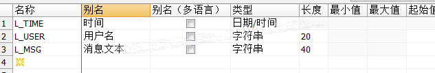

  这两天给人帮忙做了一个简单的WINCC项目,人家要求做操作记录,WINCC本身的操作记录是基于报警记录做的,查看长期归档里面的报警记录容易混,虽说可以通过SQL属性筛选进行显示,但是里面的消息文本做起来感觉也不怎么自由(可能我用的还是少),于是便想自己用用户归档做一个。
先创建用户归档,建立用户归档如下

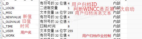

然后建立了几个变量:

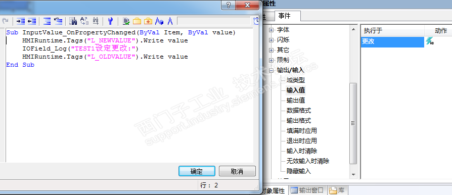

再然后就是写脚本了,为了减少工作量,在利用全局脚本的项目函数功能
操作记录主要分两种,一个是按钮一个是IO域
按钮比较简单根据需要在按钮对应的动作插入vbs脚本
IO少麻烦点,需要记录新值和旧值
我是在鼠标点击的地方把当前IO域写入旧值
在输入值更改动作触发生成消息文本
最后成品测试图
下面几条是生成消息文本的触发条件放在输出值更改动作上,结果发现在画面切换的时候,容易生成重复的消息,现在测试还好,不知道还有别的bug没
这样做出来消息文本定义比较自由,也能让人一目了然
