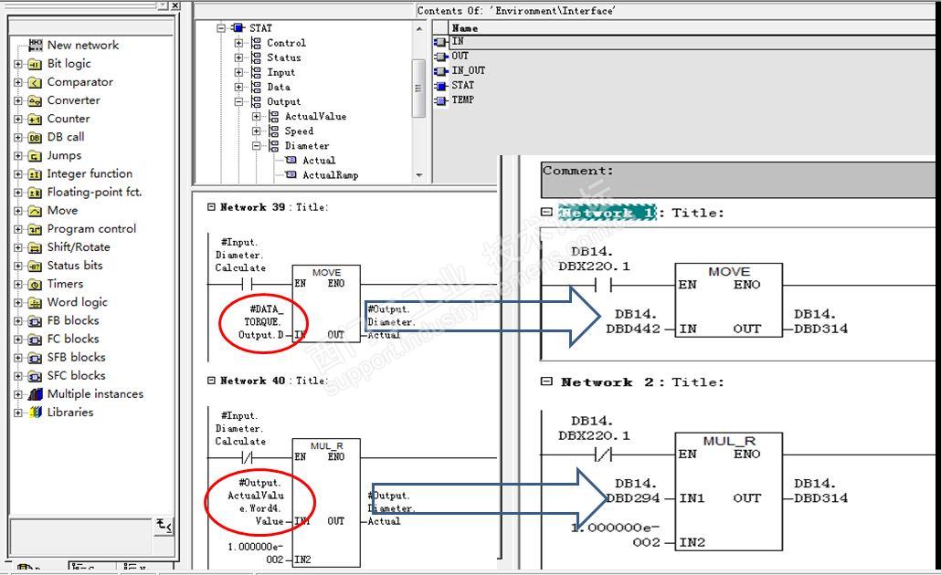

    1、在工控机上有卷径的实际值显示地址
        L    DB14.DBD318     //"010_DAT_Unwinder1".Output.Diameter.ActualRamp
        T     MD2096              //  "010_UnWinder1DiamAct"显示实际物料卷径多少

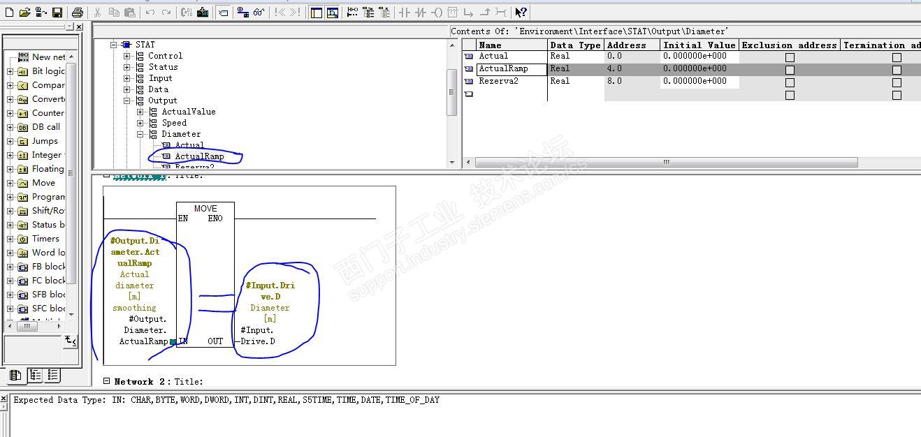

    2、编程FB块
        (1) 程序中一处用法  DB14.DBD318,但是是作为给定源
    (2)  DB14.DBD318 的第二个用的位置,此处可找到给定源 是由DB14.DBD314主给定运算后送给 DB14.DBD318
     DB14.DBD314 的来源 由 DB14.DBD442 通过MOVE指令直接赋值给出

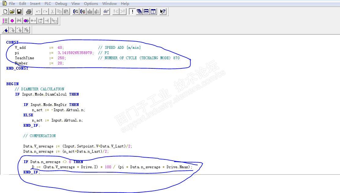

  3、在FB 块内调用SCL 编程块进行数学运算 【 DB14.DBD442就是下图中  变量 D 】
  4、为了验证数学公式及参数我专门做了数据监控
      DB14.DBD442=0.6063441
      =[(4.5022564+ 4.5022564)/2   *139.44  ]  *100  / [π* (21.96656+21.96656)/2 * 1500]
      =  [4.5022564*139.44  ]  *100  / [π* 21.96656* 1500]
      =627.794632416*100 /103514.9752809
      =0.6063441
三、 以上scl编程的数学公式就是:
                   R=   系数*     V/π n  【前面讲的数学公式】
