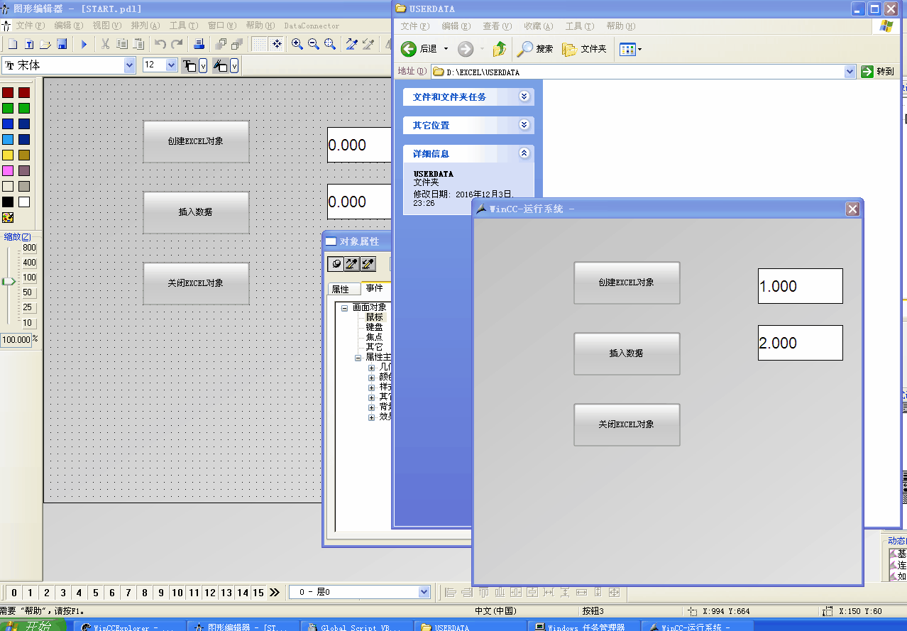

开始是从论坛上看到有人说想要excel一直打开这,然后记录输入到excel里面,当时在想是不是全局脚本里面定义一个全局变量就可以,后来没事在整理自己电脑上的资料的时候,突然发现一遍以前收集的文章,能够实现这个功能。
效果图:

3、实现功能和脚本:
测试的时候做了3个按钮,分别是创建EXCEL对象、插入数据和关闭EXCEL对象
创建:
自动检查表格是否已经打开,如果打开了可以直接添加数据;检查表格是否存在,如果不存在,自动打开模版并保存到固定路径,并以“年-月-日 时.分”格式保存表格,由于文件名不能有分号,所以用点代替分号。
数据插入:
自动查找数据最后填充的位置,然后在空白处记录新数据,如果是从表格中读取的话,改成:HmiRuntime.tags(“变量”).write oSheet.cells(a,b).value 即可,具体是变量还是对象,把前面内容替换。
关闭:自动保存表格,并关闭退出excel进程
4、结束
经测试,也可以创建多个EXCEL表格,在dataset内添加不同的项目名称就行;如果把关闭按钮的oexcel.quit注释掉,可以使退出时只保存关闭工作簿,不退出excel进程,如果是打开多个工作簿的话,这一行代码必须去掉。
