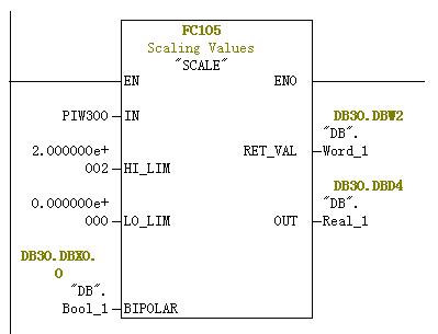

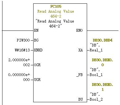

客户:“我从这里调的,Libraries > Standard Library > S5-S7 Converting Blocks > FC105”
啊,这个FC105是用于S5模块6ES5 464-8Mxx的。。。。。。我平静了一下,“王工,库里面有2个FC105,您调的这个是用于S5模块的,您应该调用Libraries > Standard Library > TI-S7 Converting Blocks > FC105”
客户:“这样啊,我不知道库里有2个FC105。我找到一个FC105就调了出来,按F1看帮助,也是转换模拟量输入值的,看来这个是李鬼啊。谢谢你了。”
我继续解释:“不客气。王工,您要注意这2个FC105在库中位置不一样,名称也不一样。TI-S7 Converting Blocks > FC105,名称是SCALE。S5-S7 Converting Blocks > FC105,名称是Read Analog Value 464-2。对于常用的S7模块,您要用TI-S7 Converting Blocks > FC105,这个是李逵,保证好使,呵呵。同理,FC106也有两个,调用时多注意”
下面是两个FC105的调用图示:
客户的问题解决了,辨明了李逵和李鬼。
