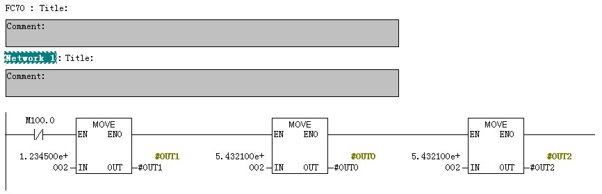

下面一段简单的FC程序:
这里我简单解释一下这段程序。当M 100.0 = 0时,执行三个赋值操作,给事先定义好的三个输出管脚;当M 100.0 = 1时,不进行赋值操作,也就是保持上次的数据。

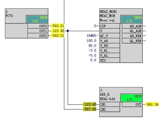

当M 100.0 = 0时,一切都正常,管脚输出也正确。如下图所示。

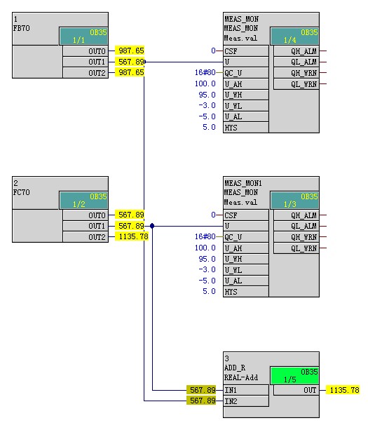

但当M 100.0 = 1时,管脚输出并没有像预先设计的那样保持输出值,而是出现了一些“随机值”。如下图所示。
于是,我终于明白客户所说的“怪事”就是指的这个现象。

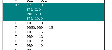

FC块在输出在M 100.0 = 1时,并没有给输出赋值。在STEP 7的梯形图编程时,直接引用绝对地址,当然也不会出现什么问题。在PCS 7的CFC编程时,会将临时变量写入Pool DB中,FC的管脚输出值并不使用绝对地址,而是取自于CFC编译时生成的Pool DB。下图截取了这段程序。
由于当M 100.0 = 1时,示例中的FC不会给临时变量(输出管脚)赋值,而该临时变量在同一OB中很可能参与了其他程序的运算,程序就会将临时变量之前的值写入Pool DB中,就是我们看到的所谓“随机值”,最终导致了CFC程序错误执行的怪现象。

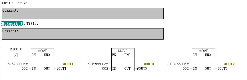

方法很多,最简单的方法是我们可以将其设计为一个FB块(如下图所示)。因为FB块在CFC调用时管脚输出来自于自身的背景DB块,也就是一个绝对地址,这样就能避免上述问题。
在CFC中调用,可以看到FB块的管脚一切“正常”。如下图所示。
