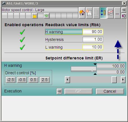

一个单站项目,在ES上创建,并能够工作正常。拷贝到现场之后,下载到相应的单站计算机上,OS的数据读写都没有问题,但在打开PID等的Limit面板准备修改高低限值时,发现模拟量输入面板自动由下往上缓慢移动,而且不可操作。
这个问题着实很奇怪,赶紧创建一个同样的对象来尝试复现,但始终未能出现和用户一样的问题!
不论是APL还是传统的标准面板,模拟量输入对话框的打开和操作都是依靠背后的函数来实现的,所以这个对话框自动移动,肯定也是函数什么地方出错了。

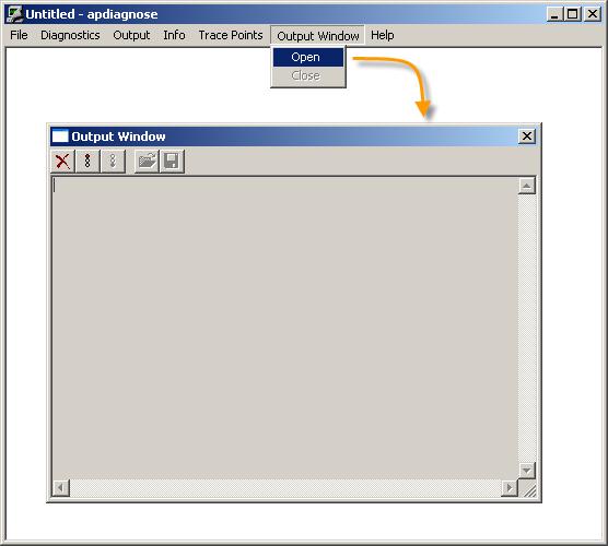

有了这个基本判断之后,建议用户从WinCC的安装目录,一般都是“C:\Program Files\SIEMENS\WINCC\uTools”,打开其中的“apdiag.exe”,并在该软件上打开脚本监视窗口:
在这个“Output Window”中可以显示脚本函数的错误信息或者Printf函数打印出来的信息。

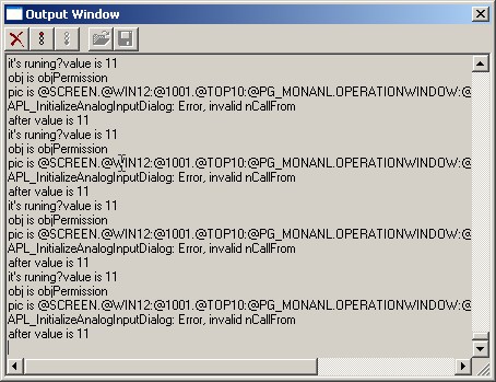

四个小时之后,用户的截图发过来了:
(部分信息是用户自己加入的诊断代码输出)
错误信息中反复出现了“APL_InitializeAnalogInputDialog: Error, invalid nCallFrom”。其中的“APL_InitializeAnalogInputDialog”是APL中的一个标准函数,这个函数在模拟量输入对话框打开时是会执行一次,但也只有一次而已,怎么可能还会出现这么多重复出现的错误呢?一定是有别的地方在调用这个!

和客户同样的版本下激活了这个项目,问题果然出现了。现在的问题是先判断是谁在反复调用“APL_InitializeAnalogInputDialog”。这个问题在PCS7的脚本函数中倒不是什么难事,几乎所有的函数都会包含 lpszPictureName和lpszObjectName这两个形参,这表示的就是这个函数是由哪个画面中的哪个对象调用执行的,使用Printf将这个形参值输出出来即可。
果然,发现这个模拟量输入对话框画面中的一个名为“ObjPermission”的对象在反复调用这个函数!
在画面中找到这个对象,在其“PermissionChange”的事件中的确是在调用,而且其形参赋值有问题!正是由于这个赋值错误才导致了函数反复报错!
