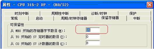

第一个方法,利用M区的数据保持性来做。如图1,在硬件组态中,进入CPU的对象属性框,在“保持存储器”属性页中,有一项内容“从MB0开始的存储器字节数据”,这一项内容是用于设定从MB0开始有多少字节个数的M区字节单元是具有数据保持性的(即:掉电保持)。这样利用带数据保持性的M区单元地址,将参数初始值设置在这些M区单元地址中,就不怕丢失了。

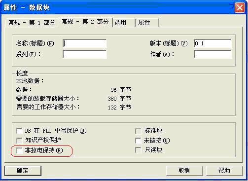

第二个方法,同样是利用数据保持性,只不过是使用DB块的数据保持性来做,DB块被创建时默认是具有数据保持性的,所以DB块中的地址单元默认都是能掉电保持数据的,只不过您需要将M区的地址单元给成DB块中的地址单元。如图2,在DB块的对象属性中,见“常规——第2部分”,有一项内容“非掉电保持”,默认不勾选的。

Engineer:对,所以您可以将图1中默认数据16改大点,修改的数据范围可以包含住您参数初始值设定的M区地址单元范围,就没问题了。但是这个数据还是受CPU的限制(不同CPU,M区保持性区域最大值不一样),另外M区存储空间没有DB块的大,因此建议可以将参数初始值设置到DB块中。

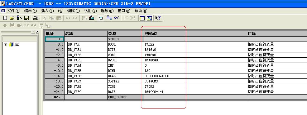

第二个方法,利用DB块中地址单元的初始值。DB块中所有地址单元都会有一个初始值,新建一个DB块,在DB块中创建好地址单元,并在初始值一栏填写好相应的数值(即:参数初始值),如图3所示。
图3

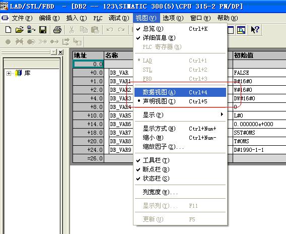

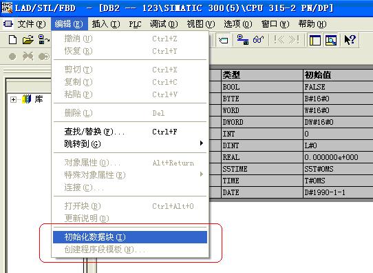

Customer:哦,工程师,您说的第二个方法,我知道,但是不好用啊,新建DB块,创建地址单元,填写好初始值,保存好,的确可以设定好初始值。可是有一个问题,当我想再次修改这个初始值,就不行了,初始值总是显示第一次设定的数值。每次都要重新新建DB块来操作,数据量一大,操作很麻烦,不好用。
Engineer:哦,那是方法不对。如果进行了第二次初始值修改后,点击菜单栏中的“视图”,将“声明视图”切换到“数据视图”,如图4。然后点击菜单栏中的“编辑”,找到“初始化数据块”并点击,您会发现实际值一栏数值会变成您第二次修改的初始值,如图5。最后再下载就可以了。

第一个方法,我记得我前面跟您说过DB的“非掉电保持”特性和DB块中的初始值属性。“非掉电保持”默认是不打勾的,这里您可以给它打上勾,选择掉电不保持,然后给每个地址单元设定初始值。这样您就可以实现地址单元参与运算赋值,当CPU重启又能恢复到初始数值了。
