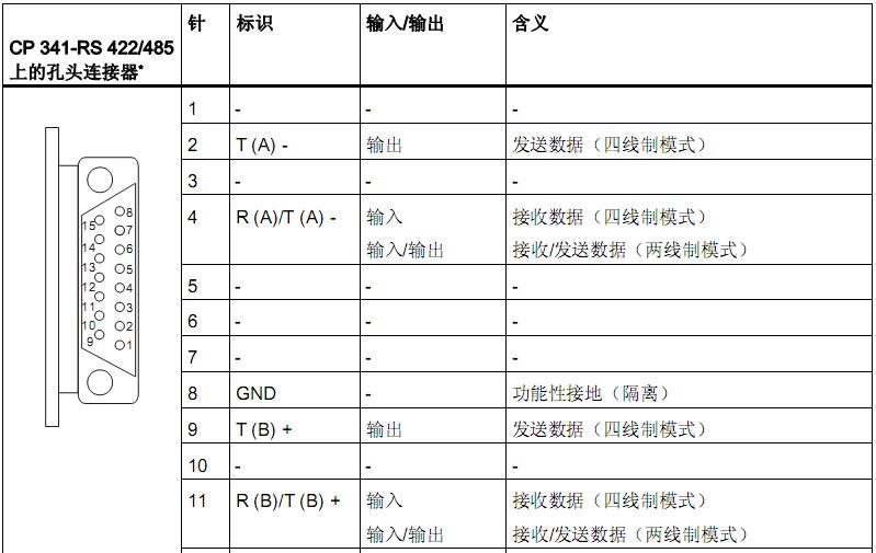

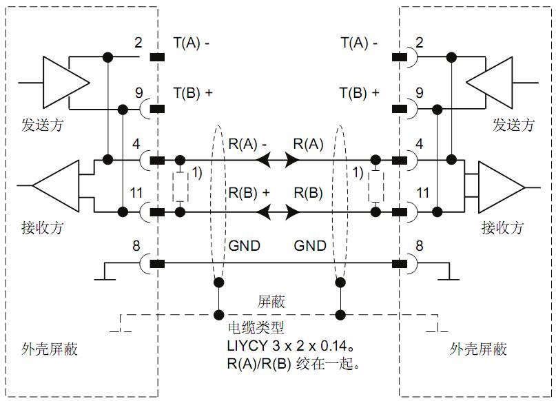

这期间省略400字,终于在第二天收到客户的邮件,打开客户的项目,组态和程序都是按照下载的文档例子编写的,没有发现什么纰漏。我灰心了,就在这个时候,发现客户还发了一个文本文档,里面写了一段话(其中有几句引起我的注意)。原来客户在给CP341的RS485接口做接口接线时是这么做的:将2、4短接,9、11短接。
再次拨通客户电话。
Engineer:您好,我是昨天解答问题的西门子工程师,开始叙述…(省略50字),都没有发现其他什么问题,就是发现你对RS485接口做线有问题,不需要将2、4短接,也不需要将9、11短接,见图1。接口管脚只需要用到4和11(4是R(A)-,11是R(B)+),见图2。说明下,当CP341组态成RS485通讯时,2、4和9、11管脚会在模块内部做短接,不用在接口外部再短接。
图1
图2
客户按照我的要求,拆掉那两个短接线后,可以顺利接受到电脑发送的数据了。
得知客户可以接收到数据后,我心里很高兴找到问题根源,同时又有一丝无奈的好笑,就因为模块可以发送数据了,就以为实际硬线连接没有问题了,可偏偏就是这里出了问题。如果不是客户自己多说了几句,也许大家忙活了这么长时间也无法找到问题的根结。看来以后工程师还是要多一句嘴问问,而客户也要尽力提供更多信息,这样才能一块解决问题。
