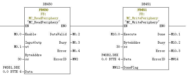

用户此言一出,顿时恍然大悟,原来用户使用的是集成运动控制处理器的 T-CPU。这种 CPU 是在普通 CPU 的基础上增加了一个运动控制处理器,类似 PC 机里面的双核处理器,每个处理器又都有独自的 I/O 地址区,这个 CPU 虽然也集成了几个 I/O 点,但是这些集成的 I/O 点都是分配给运动控制处理器的,也就是说常规逻辑处理器这边在程序里面是没有办法直接对其进行访问的。这些输入输出应该结合运动控制功能来用,比如可以用来连接运动设备回参考点的接近开关,或者硬件限位等等。
但是逻辑控制器这边也不是绝对没有办法访问,在 S7-technology 提供的功能库里面有两个功能块可以访问运动控制处理器的过程映像区,所以,只要把 T-CPU 集成 I/O 点的地址分配在其过程影响区之内(0..63 之间),就可以通过功能块 FB450“MC_ReadPeriphery”和 FB451 MC_WritePeriphery 来访问。
