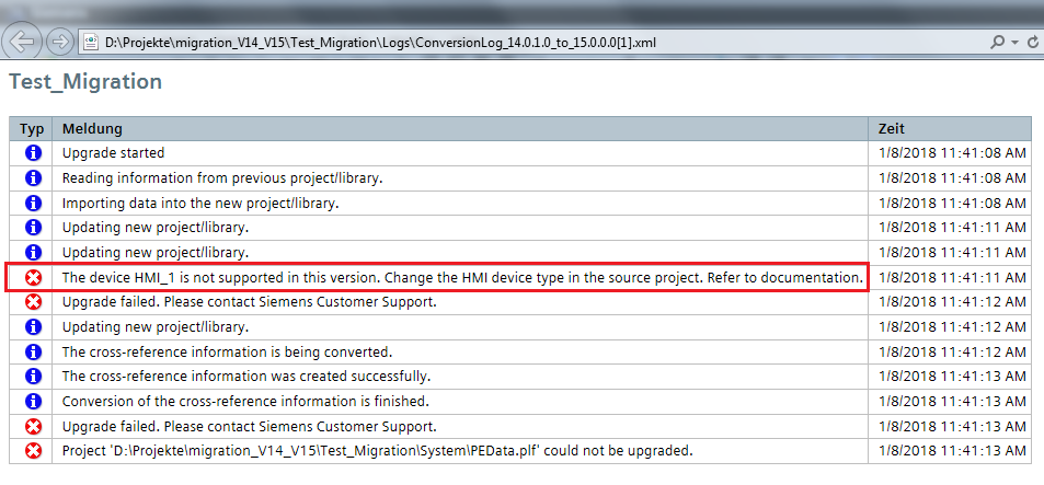

从 TIA Portal V15 开始不再支持旧的 HMI 操作面板。
当更新项目到 TIA Portal V15 或更高版本过程中提示一个或多个操作面板的错误消息:
"设备 [XY] 在此版本中不支持,请在源项目中更改设备类型,参考文档。"
图. 01
从TIA Portal V15 开始,为了优化安装时间而不再支持一些较旧的设备。这些旧设备可以在早期版本的 TIA Portal 和 WinCC flexible 中组态。
此外,在 TIA Portal V15 及更高版本中也不能组态固件版本< 12.0.0.0 的设备。
如果尝试使用旧固件版本的设备或设旧备升级项目,则升级过程将中止,并显示上面给出的错误消息。

检查和升级旧设备/固件版本
为了升级该项目需要在最近一次使用的 TIA Portal 版本中检查该项目中是否包含旧设备或旧的固件版本。
如果项目中包含旧设备,那么必需更改这些设备到当前设备(精智面板,二代精简面板等)。关于操作说明可在手册以下位置找到 “SIMATIC STEP 7 基本/专业 V15 和 SIMATIC WinCC V15" (条目 id 109755202) 在章节 "可视化过程 -> 与控制器通信 -> 替换设备"。
如果项目中没有旧设备,但有可能面板的固件版本被设置为 < 12.0.0.0。通过以下步骤来检查/更改固件版本:
- 打开 "设备和网络"。
- 选择设备并且右击并选择“更改设备/版本”选项。
- 在弹出窗口中左侧查看当前版本。通过右侧的设备树可选择该面板最新的固件版本。
图02 - 更改固件版本到最新版本后进行编译保存。
最后可以将项目升级到当前 TIA Portal 版本。
