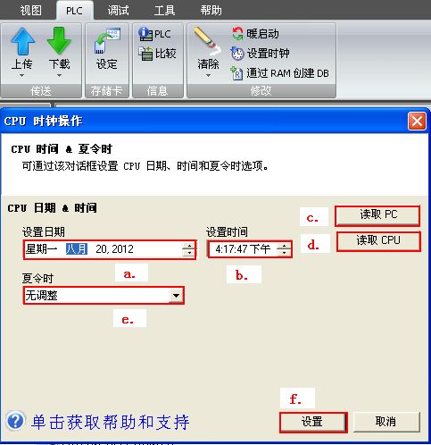

用 Micro/WIN SMART 设置时钟
通过编程软件 Micro/WIN SMART 设置 CPU 的时钟,必须先建立编程通信连接。
在 Micro/WIN SMART 菜单中选择“PLC “- >”设置实时时钟”,打开“PLC 时钟操作”对话框:
图 1. PLC 实时时钟设置界面
图中:
- 设置日期:选择需要修改的数据字段,直接输入数字,或者使用输入框右侧的上下按钮调整
- 设置时间:选择需要修改的数据字段,直接输入数字,或者使用输入框右侧的上下按钮调整
- 读取 PC 时钟:按此按钮可以读取安装 Micro/WIN SMART的 PC 机的本机时间
- 读取 PLC 时钟:按此按钮读取 PLC 内部的实时时钟数据
- 根据需要选择夏时制调整选项
- 按“设置”按钮,将上面的时钟日期数据写入 PLC

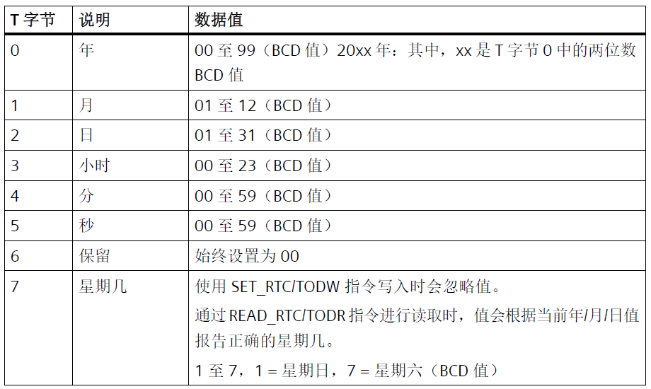

时钟读写指令缓冲区格式
Read_RTC(读时钟)和Set_RTC(设置时钟)指令靠数据缓冲区在用户程序与硬件芯片间交换数据,它们的缓冲区格式相同。
表1. 时钟缓冲区
T字节 | 说明 | 数据值 |
0 | 年 | 00至99(BCD值)20xx年:其中,xx是T字节0中的两位数BCD值 |
1 | 月 | 01至12(BCD值) |
2 | 日 | 01至31(BCD值) |
3 | 小时 | 00至23(BCD值) |
4 | 分 | 00至59(BCD值) |
5 | 秒 | 00至59(BCD值) |
6 | 保留 | 始终设置为00 |
7 | 星期几 | 使用SET_RTC/TODW指令写入时会或略值。通过SET_RTC/TODR指令进行读取时,值会根据当前年 / 月/日值报告正确的星期几。1至7,1=星期日,7=星期六(BCD值) |
* 1 = 星期日,7 = 星期六,0 = 表示禁止计星期
T 就是缓冲区的起始字节地址,可以由用户自由设置(在CPU允许的V存储区范围内)。如果设置T为VB10,那么读取时钟后,“年”的信息就会保存在VB10中,“月”保存在VB11中。
