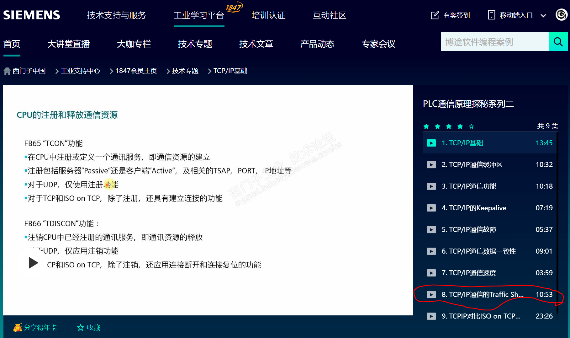

    关于网络规划的后续文章没有,原因是我的目的不是告诉大家我们在规划的时候要这样的拓扑结构或者那个的拓扑结构,采用这样或那样的交换机,我的目的是随着大家读完我的这些文章,可以理解PN的概念和理论,这样无需参考任意好的的网络规划模型,因为一切模型都是随着现场的数据而变动的,而不是固定不变的,而这些的决定依赖概念和理论。
    Limit data infeed into the networks”在我的专家大讲堂中有过阐述,您先看看,有不明白的,可以再问我。
    https://www.ad.siemens.com.cn/1847/Video/VideoPlay?courseId=3177, 第8个视频。
    希望能够帮到您~~~
