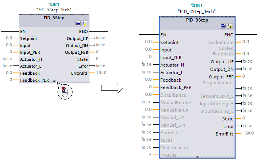

工艺对象 PID_3Step 做为 PID 控制器,可实现对阀门类执行器 (包括开关量控制的执行器)进行 PID 调节。
可组态以下控制器:
• 带位置反馈的三点步进控制器
• 不带位置反馈的三点步进控制器
• 具有模拟量输出值的阀门控制器
图1. PID_3Step 指令块隐藏/显示隐藏参数
A screenshot of a computer
AI-generated content may be incorrect.
图2. PID_3Step 工艺对象的基本设置参数
